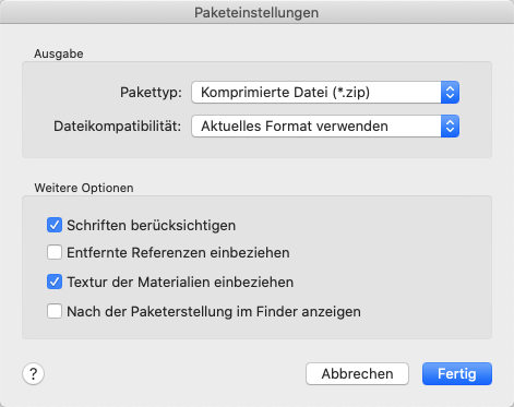

Legt zusätzliche Optionen zum Konfigurieren der Ausgabe des Übertragungspakets fest.
ETRANSMIT (Befehl)
Werkzeugkasten:
: Paketeinstellungen
Bietet zusätzliche Konfigurationseinstellungen für Pakete.
Die folgenden Optionen sind verfügbar:
Gibt an, ob die Objekte exportiert werden, die in der Zeichnung ausgewählt sind oder die im aktuellen Ansichtsfenster angezeigt werden. Nur die Objekte, die unter Nach Typ exportieren definiert sind, können exportiert werden.
Gibt an, welche Objekte exportiert werden können.
Bietet zwei Optionen zum Packen von Dateien als komprimierte Datei (*.zip) oder Ordner (Dateiensatz). Durch Auswählen von Komprimierte Datei werden Ihre Dateien in eine ZIP-Datei gepackt. Mit der Option Ordner (Dateiensatz) werden alle ausgewählten Dateien in einem Ordner gespeichert.
Bietet Optionen zum Erstellen von Paketen, die mit Vorgängerversionen von AutoCAD kompatibel sind.
Bestimmt, wie die Textur eines Materials exportiert wird.
Nimmt zugeordnete Schriftarten in das Paket auf.
Nimmt externe Referenzen auf, die aus der aktuellen Zeichnung entfernt wurden.
Nimmt die Texturen der Materialien in das Paket auf.
Öffnet den Finder mit dem Speicherort des Pakets.
