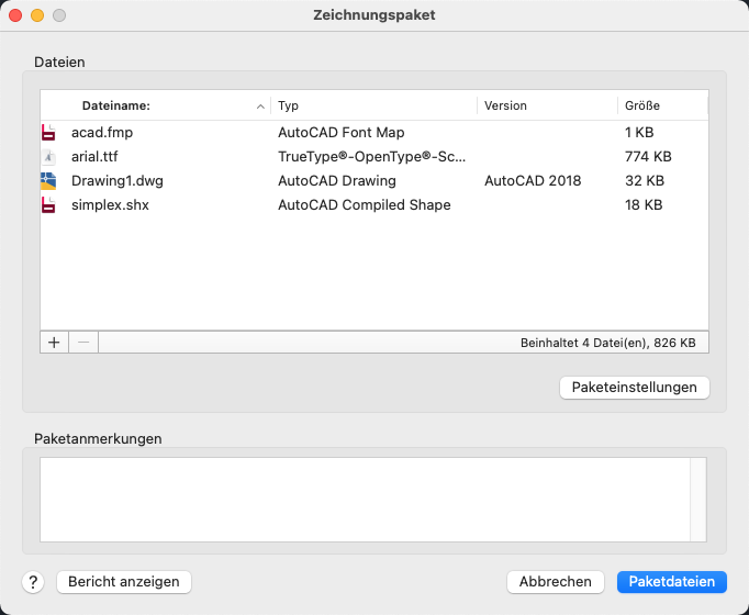

Package Drawing (Dialogfeld)
Packt einen Satz aus Zeichnungen und abhängigen Dateien zum Zwecke der Weitergabe in eine Einheit.
ETRANSMIT (Befehl)
Werkzeugleiste:
Zusammenfassung
Vorgabemäßig werden alle Dateien, die mit der aktuellen Zeichnung verknüpft sind (wie z. B. zugehörige XRefs, Plotstile und Schriften), aufgelistet. Sie können Dateien zum Übertragungspaket hinzufügen oder vorhandene Dateien entfernen.
Steht ein Plan in der Liste nicht zur Verfügung, wird er durch einen anderen Plan im Übertragungspaket referenziert (als XRef), und der nicht verfügbare Plan wird automatisch in das Übertragungspaket aufgenommen.
Die zu übertragenden Zeichnungen werden unter den folgenden Kategorien aufgeführt:
  • Aktuelle Zeichnung: Führt die mit der aktuellen Zeichnung verknüpften Dateien auf.
  • Vom Benutzer hinzugefügte Dateien: Führt die Dateien auf, die vom Benutzer manuell mithilfe der Option Datei hinzufügen hinzugefügt wurden.
Liste der Optionen
Die folgenden Optionen sind verfügbar:
Dateien
Zeigt die Liste von Dateien an, die in das Übertragungspaket aufgenommen werden. Sie können Dateien hinzufügen und entfernen, indem Sie auf das Pluszeichen (+) und Minuszeichen (-) klicken.
Paketeinstellungen
Zeigt das Dialogfeld Paketeinstellungen mit zusätzlichen Übertragungsoptionen an.
Paketanmerkungen
Hier können Sie Hinweise zu einem Übertragungspaket eingeben. Die Hinweise werden in den Übertragungsbericht mit aufgenommen.
Bericht anzeigen
Zeigt Berichtsdaten an, die Bestandteil des Übertragungspakets sind. Dazu gehören alle Übertragungshinweise, die Sie eingegeben haben, sowie alle automatisch erstellten Verteilungshinweise. In den Verteilungshinweisen werden die Schritte beschrieben, die für eine korrekte Funktionsweise des Übertragungspakets durchgeführt werden müssen. Beispiel: Wenn eine Übertragungszeichnung SHX-Schriften enthält, wird angegeben, wohin Sie die Dateien kopieren müssen, damit diese in dem System, auf dem das Übertragungspaket installiert wird, erkannt werden. Wenn Sie eine Textdatei mit Vorgabeanmerkungen erstellt haben, werden diese Anmerkungen ebenfalls in den Bericht einbezogen.
