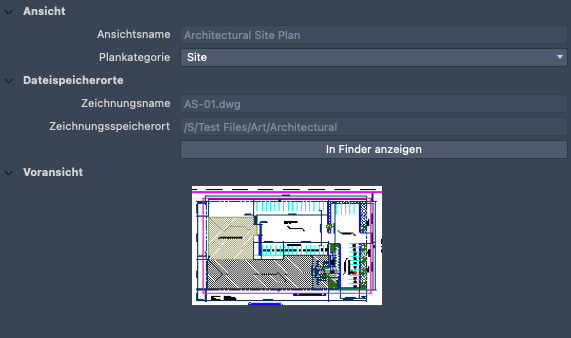

Ansichtseigenschaften (Projektmanager)
Zeigt Informationen an, die für die ausgewählte Ansicht spezifisch sind.
PLANSATZ (Befehl)
Menü: Fenster > Plansatzmanager: Gespeicherte Ansicht im Plansatzmanager auswählen
Zusammenfassung
Ansichten stellen benannte Ansichten dar, die mit dem Manager für Planungsunterlagen von AutoCAD für Windows in einem Layout im aktuellen Projekt platziert wurden. Ansichten können nicht mit dem Projekt-Manager geändert oder platziert werden.
Liste der Optionen
Die folgenden Optionen sind verfügbar:
Ansicht
Zeigt Informationen über die Ansicht an.
Ansichtsname
Zeigt den Namen der Ansicht an.
Kategorie
Weist der Ansicht eine Kategorie zu.
Die Liste Kategorie enthält die aktuellen Werte aller Ansichtskategorie-Eigenschaften jeder Modellbereichsansicht, die beim Platzieren der Ansicht in einem Layout im Projekt aktiv waren.
Dateispeicherorte
Zeigt Informationen über die Zeichnungsdatei an, in der sich die Ansicht befindet.
Zeichnungsname
Zeigt den Namen der Zeichnung an, die die benannte Ansicht enthält.
Zeichnungsspeicherort
Zeigt den Pfad der Zeichnung an, in der die Ansicht gespeichert ist.
In Finder anzeigen
Zeigt in Finder den Speicherort der Zeichnungsdatei (DWG) an, die der Ansicht zugeordnet ist.
Voransicht
Zeigt eine Voransicht der ausgewählten Ansicht an.
