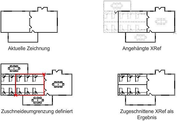

Sie können Zuschneideumgrenzungen angeben, um nur einen Teil einer externen Referenz oder einer Blockreferenz anzuzeigen.
Sie können externe Referenzen wie Rasterbilder, PDF-Unterlagen oder Blockreferenzen zuschneiden. Mit einer Zuschneide-Umgrenzung können Sie die Teile der externen Referenz oder Blockreferenz, die Sie anzeigen möchten, festlegen, indem Sie die nicht benötigten Teile der Referenz innerhalb oder außerhalb der Umgrenzung ausblenden.
Die Zuschneide-Umgrenzung kann eine Polylinie, ein Rechteck oder ein Polygon mit Kontrollpunkten sein, die innerhalb der Bildumgrenzung liegen müssen. Sie können die Umgrenzung eines zugeschnittenen Bildes ändern. Beim Zuschneiden einer Umgrenzung werden die Objekte in der externen Referenz oder dem Block nicht verändert, nur Ihre Ansicht ändert sich.

Nachdem eine extrerne Referenz oder Blockreferenz zugeschnitten wurde, kann sie wie eine nicht zugeschnittene extrerne Referenz oder Blockreferenz bearbeitet, verschoben oder kopiert werden. Die Zuschneideumgrenzung verschiebt sich mit der Referenz. Wenn eine XRef-Datei verschachtelte, zugeschnittene XRef-Dateien enthält, erscheinen diese in der Zeichnung zugeschnitten. Ist die übergeordnete XRef-Datei zugeschnitten, so sind die verschachtelten XRef-Dateien ebenfalls zugeschnitten.
