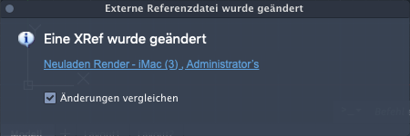

Wenn eine oder mehrere XRef-Dateien nicht gefunden werden oder eine der XRef-Dateien neu geladen werden muss, wird eine Sprechblasen-Benachrichtigung in der Nähe der unteren linken Ecke des Zeichenbereichs angezeigt. Klicken Sie auf den Link in der Positionsnummern-Meldung, um die XRef neu zu laden. Wenn Änderungen vergleichen aktiviert ist, wird die XRef-Datei mit der Referenzzeichnung verglichen, und die Vergleichsergebnisse werden in der aktuellen Zeichnung angezeigt. Wenn Sie den Vergleich schließen, wird die XRef-Datei neu geladen.
