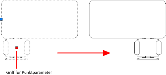

Verwenden Sie Griffe oder die Eigenschaftenpalette, um eine Blockreferenz zu manipulieren, die Aktionsparameter enthält.
Sie können einen Block, der Aktionsparameter enthält, mit benutzerdefinierten Griffen manipulieren. Wenn Sie beispielsweise den Griff am Stuhl in der Blockreferenz unten ziehen, bewegt sich der Stuhl.
