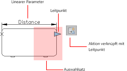

Dynamische Blockreferenzen enthalten Griffe (wie in der Grafik unten gezeigt) oder benutzerdefinierte Eigenschaften, die die Art und Weise ändern, wie die Referenz in der Zeichnung angezeigt wird, nachdem sie eingefügt wurde. Beispielsweise kann eine dynamische Blockreferenz einer Tür die Größe ändern, nachdem Sie die Blockreferenz in Ihre Zeichnung eingefügt haben. Mit dynamischen Blöcken können Sie einen Block einfügen, der sich in Form, Größe oder Konfiguration ändern kann, statt eine von vielen statischen Blockdefinitionen einzufügen.
Sie erstellen dynamische Blöcke über Parameter und weisen ihnen Aktionen zu.
In einer Blockdefinition liefern Aktionen und Parameter Regeln für das Verhalten eines Blocks, nachdem er in die Zeichnung eingefügt worden ist.
Je nach der angegebenen Blockgeometrie oder dem Parameter, können Sie eine Aktion mit dem Parameter verknüpfen. Der Parameter wird in der Zeichnung als Griff dargestellt. Die Griffe sind einem Punkt, Objekt oder einer Region in der Blockdefinition zugeordnet. Wenn Sie den Griff bearbeiten, bestimmt die verknüpfte Aktion, was sich in der Blockreferenz ändert. Die Anzeige der QuickInfo wird über die Systemvariable GRIPTIPS gesteuert.
