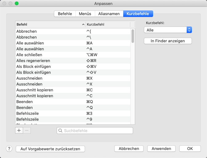

Anzeigen des Editors für das Anpassen der Benutzeroberfläche (CUI-Editor)
  1. Klicken Sie auf Menü Werkzeuge > Anpassen > Benutzeroberfläche (CUI).
  2. Klicken Sie auf die Registerkarte Kurzbefehle.

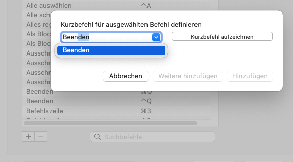

  1. Klicken Sie auf , um ein Tastaturkürzel hinzuzufügen.
    Die Bildleiste wird angezeigt.
  2. Geben Sie den Befehlsnamen ein, dem Sie das Tastaturkürzel zuweisen möchten. Wählen Sie den Befehl aus der Dropdown-Liste aus.
  3. Klicken Sie auf Kurzbefehl aufzeichnen.
  4. Drücken Sie die Tasten, die Sie dem Befehl zuweisen möchten.

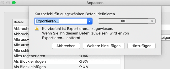

    Anmerkung: Wenn die Tastaturkürzel bereits einem anderen Befehl zugewiesen sind, wird eine Meldung angezeigt, die angibt, für welchen Befehl die Tastaturkürzel verwendet werden.
  5. Wählen Sie eine der folgenden Optionen:
    • Hinzufügen. Fügen Sie das Tastaturkürzel hinzu, und schließen Sie die Bildleiste.
    • Weitere hinzufügen. Fügen Sie das Tastaturkürzel hinzu, und lassen Sie die Bildleiste geöffnet.
    • Abbrechen. Schließen Sie die Bildleiste, ohne das Tastaturkürzel hinzuzufügen.
  6. Klicken Sie auf Anwenden, um die Änderungen zu übernehmen und weitere Änderungen vorzunehmen, oder klicken Sie auf OK, um die Änderungen zu übernehmen und das Dialogfeld zu schließen.
