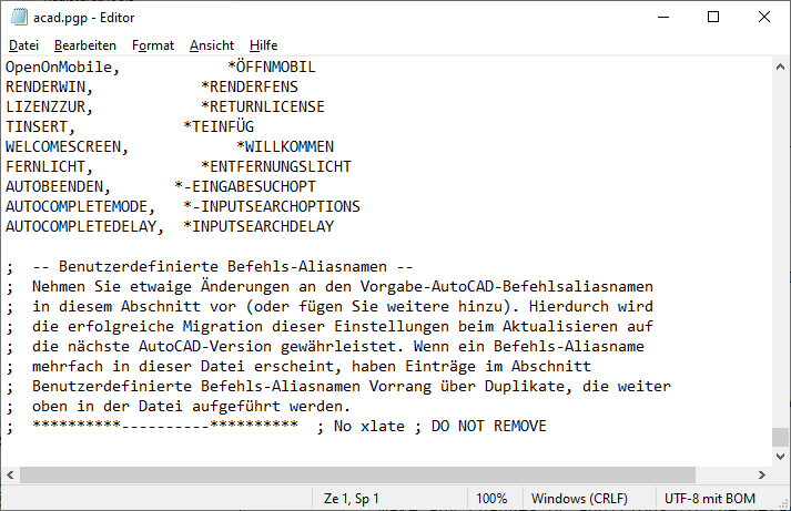

- Windows
- Führen Sie einen der folgenden Schritte durch:
- Führen Sie im Texteditor einen Bildlauf nach unten durch, und fügen Sie die neuen Befehlsaliasnamen im Abschnitt für benutzerdefinierte Befehlsaliasnamen hinzu.
Anmerkung: Wenn Sie einen vorhandenen Befehlsalias ersetzen möchten, z. B. C, um den Befehl KOPIEREN anstelle des Befehls KREIS zu starten, ist es am besten, die vorhandene Befehlsaliasdefinition nicht zu ändern, sondern einen neuen Eintrag im Abschnitt für benutzerdefinierte Befehlsaliasnamen hinzuzufügen. Die letzte Definition ist die Definition, die vom Produkt geladen wird.
- Speichern Sie die PGP-Datei, nachdem Sie die gewünschten Änderungen vorgenommen haben.
- Geben Sie in AutoCAD oder dem AutoCAD-basierten Produkt in der Befehlszeile NEUINIT ein, und drücken Sie die EINGABETASTE.
- Klicken Sie im Dialogfeld Vorabinitialisierung auf die PGP-Datei. Klicken Sie auf OK.
- Testen Sie den neuen Befehlsalias, und bearbeiten Sie die PGP-Datei bei Bedarf.

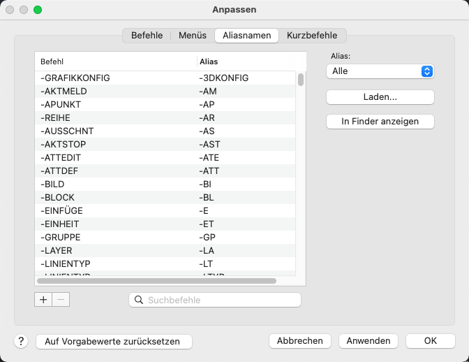

- Mac OS
- Klicken Sie auf . (Befehl ALIASEDIT)
- Klicken Sie auf
, um einen Aliasnamen hinzuzufügen.
- Klicken Sie auf
, um einen Aliasnamen zu entfernen.
- Wählen Sie einen Aliasnamen aus, klicken Sie mit der rechten Maustaste und wählen Sie Bearbeiten aus, um einen vorhandenen Aliasnamen zu ändern.
- Klicken Sie zum Laden einer älteren PGP-Datei auf Laden, um die benutzerdefinierten Aliasnamen der aktuellen Liste hinzuzufügen.
- Klicken Sie auf In Finder anzeigen, um die Datei acaduser.pgp zu finden, wenn Sie die Datei auf einen anderen Computer kopieren möchten.
- Klicken Sie auf Anwenden, um die Änderungen zu übernehmen und weitere Änderungen vorzunehmen, oder klicken Sie auf OK, um die Änderungen zu übernehmen und das Dialogfeld zu schließen.
Anmerkung: Änderungen an den Befehlsaliasnamen werden in der Datei acaduser.pgp gespeichert (bzw. acadltuser.pgp bei AutoCAD LT).
