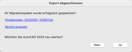

  4. Geben Sie einen Dateinamen und einen Speicherort für die Exportdatei ein.
  5. Klicken Sie auf Speichern.
    Sie werden aufgefordert, alle nicht gespeicherten Zeichnungen zu speichern. Anschließend wird AutoCAD geschlossen.
    Das Dialogfeld wird angezeigt.
  6. Klicken Sie auf Bericht anzeigen, um Details zu den exportierten Dateien anzuzeigen.
  7. Klicken Sie auf Ja, um AutoCAD neu zu starten.

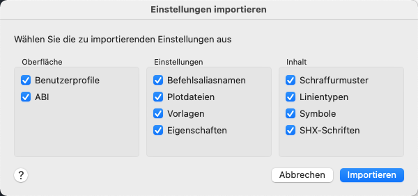

    Das Dialogfeld Einstellungen importieren wird angezeigt.
  4. Aktivieren oder deaktivieren Sie die gewünschten Einstellungen, und klicken Sie auf Importieren.

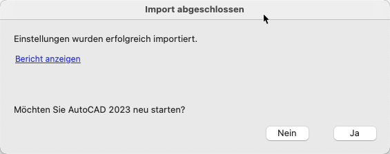

  5. Klicken Sie auf Bericht anzeigen, um Details zu den importierten Dateien anzuzeigen.
  6. Klicken Sie auf Ja, um AutoCAD neu zu starten.
