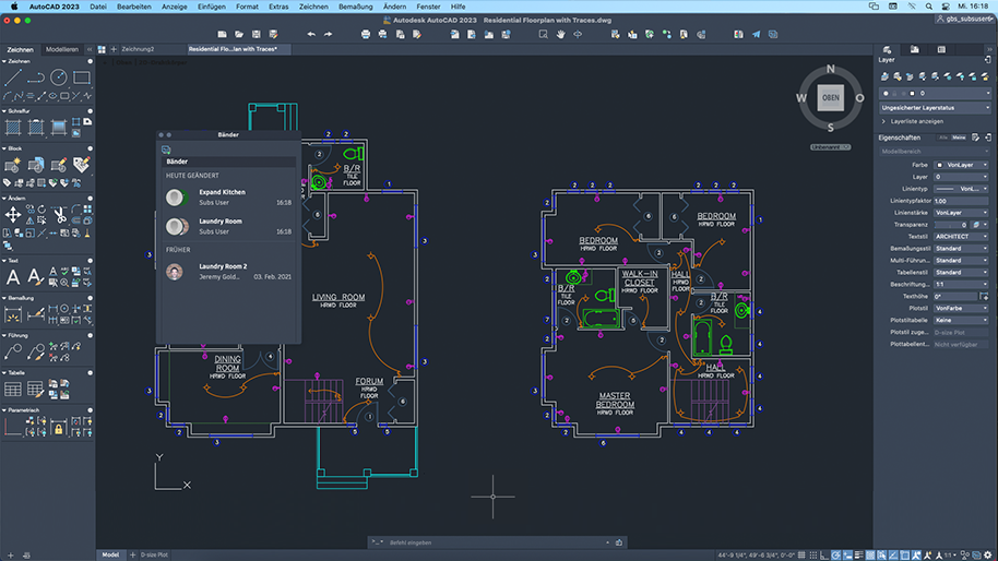

Ein Band bietet eine sichere Möglichkeit für die Zusammenarbeit bei Zeichnungsänderungen, ohne dass Sie eine Veränderung der vorhandenen Zeichnung befürchten müssen. Die Analogie zum Band ist ein über die Zeichnung gelegtes virtuelles Transparentpapier zur Zusammenarbeit, das Teamkollegen ermöglicht, Feedback direkt in der Zeichnung hinzuzufügen.

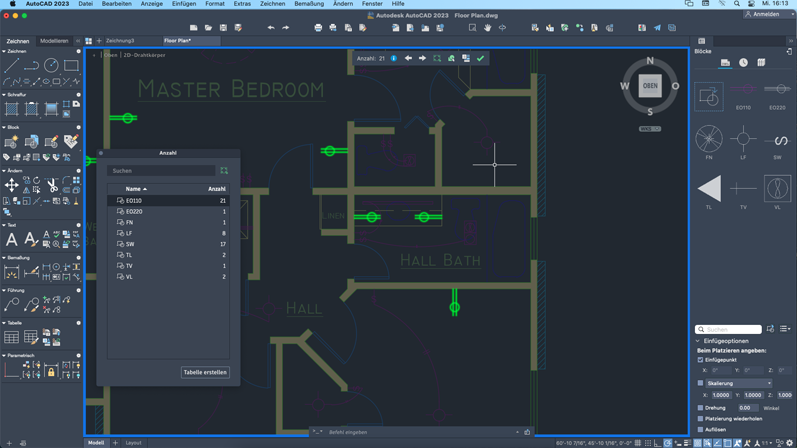

Rasche und präzise Zählung der Instanzen von Blöcken oder anderen ausgewählten Objekten in einer Zeichnung. Sie können eine Tabelle mit den Anzahldaten des Blocks in die aktuelle Zeichnung einfügen.

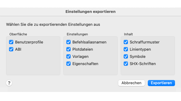

Übertragen Sie Einstellungen von einem Computer auf einen anderen. Zu den Einstellungen zählen Benutzerprofil, Anpassung von Werkzeugkästen und Werkzeugsätzen, Befehlsaliasnamen, Ploteinstellungen, Vorlagen und die Eigenschaftseinstellungen für die Eigenschaftenpalette.

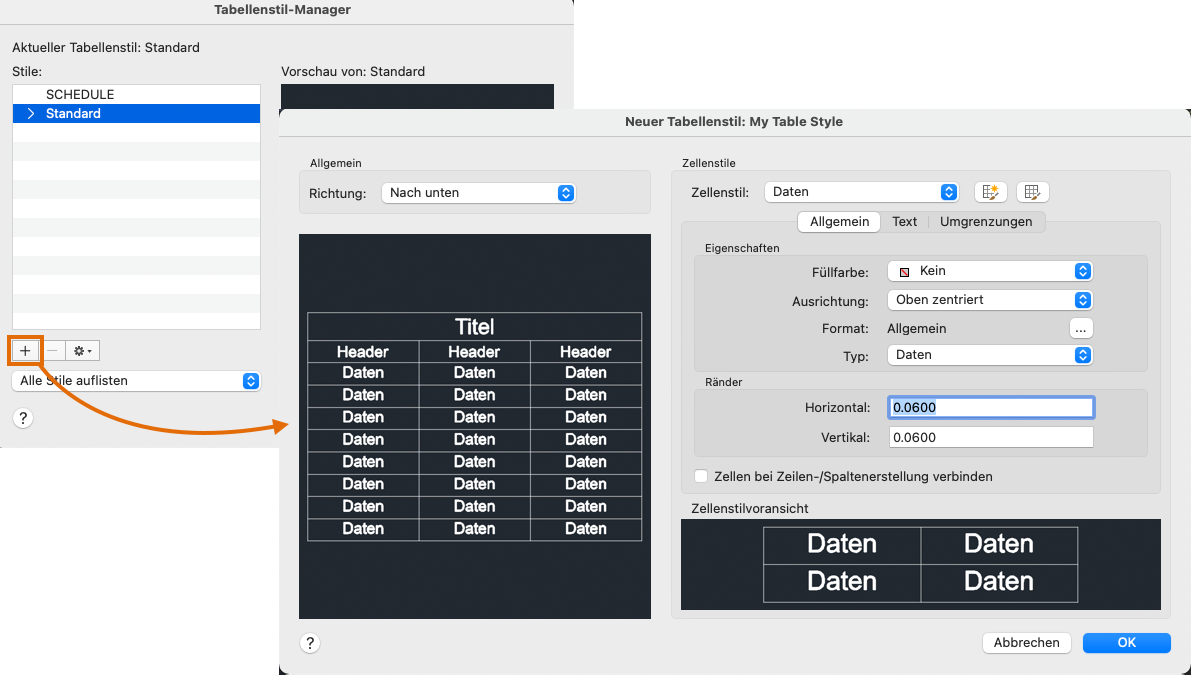

Erstellen und ändern Sie Tabellenstile mit dem neuen Tabellenstil-Manager. Tabellenstile steuern die Darstellung einer Tabelle und der Tabellenzellen.

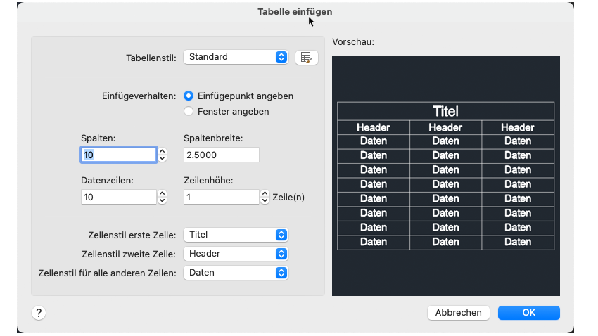

Erstellen Sie ein Tabellenobjekt mithilfe des neuen Dialogfelds Tabelle einfügen, in dem Sie Tabellen- und Zellenstile auswählen, die Anzahl der Zeilen und Spalten festlegen und vieles mehr tun können.

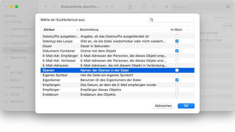

Suchen Sie anhand von Zeichnungsinhalten wie Textwerten, Layer- oder Blocknamen, Autor usw. nach Zeichnungen.

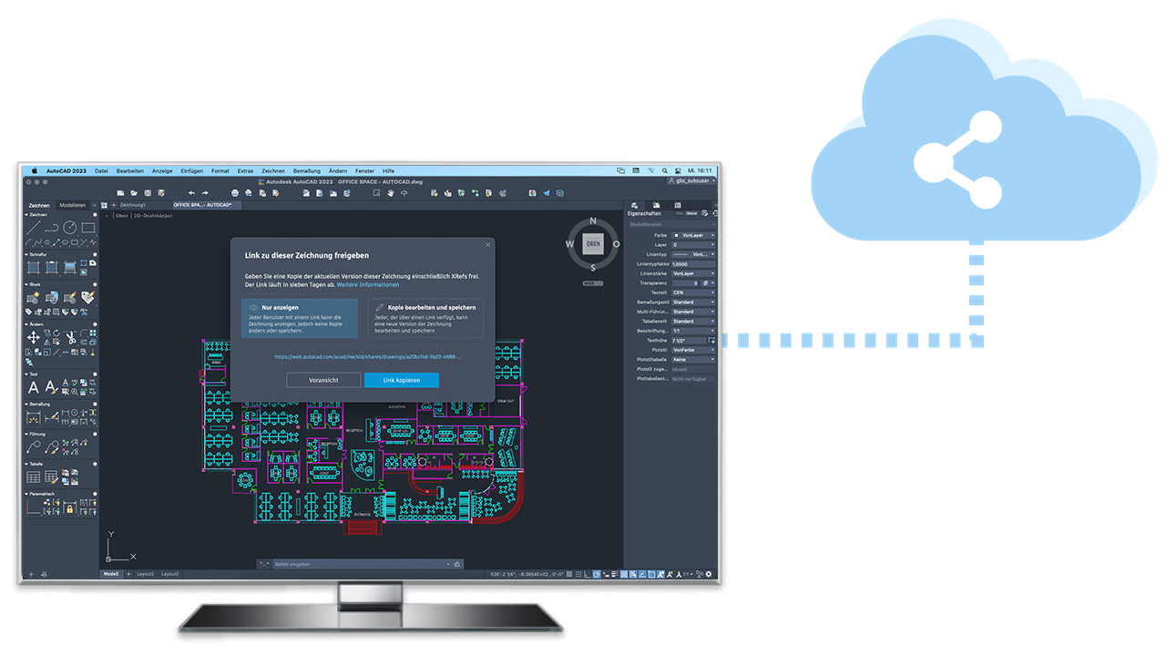

Geben Sie einen Link zu einer Kopie der aktuellen Zeichnung frei, um sie in der AutoCAD-Web-App anzuzeigen oder zu bearbeiten. Alle zugehörigen DWG-XRefs und Bilder werden eingeschlossen.

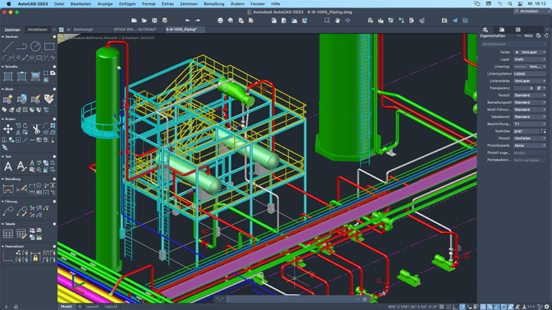

Diese Version umfasst das neue plattformübergreifende 3D-Grafiksystem. Dabei wird die volle Leistung moderner GPUs und Multi-Core-CPUs genutzt, um eine einfache Navigation für wesentlich größere Zeichnungen als in früheren Versionen zu ermöglichen.
Diese Version von AutoCAD for Mac enthält eine neue Grafik-Engine, die einen besseren Anzeigeeffekt auf einigen High-End-GPUs bietet.

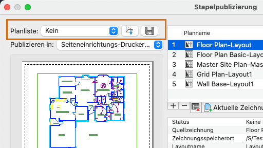

Bei Verwendung des Befehls PUBLIZIEREN können Sie jetzt die aktuelle Liste von Zeichnungen als DSD-Datei zur Wiederverwendung speichern oder eine Liste von Zeichnungen aus einer gespeicherten DSD-Datei laden.

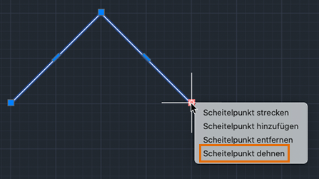

Die neue Griffoption Scheitelpunkt dehnen fügt der Polylinie einen neuen Scheitelpunkt hinzu, der sich vom ausgewählten Endgriff aus dehnt. Sie müssen die Richtung der Polylinie nicht mehr umkehren.
