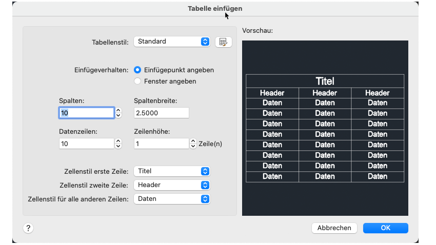

Dialogfeld Tabelle einfügen
Erstellen Sie ein Tabellenobjekt mithilfe des neuen Dialogfelds Tabelle einfügen, in dem Sie Tabellen- und Zellenstile auswählen, die Anzahl der Zeilen und Spalten festlegen und vieles mehr tun können.
Das Dialogfeld Tabelle einfügen wurde dem Arbeitsablauf für den Befehl TABELLE hinzugefügt. Sie können eine Tabelle weiterhin einfügen, indem Sie ein Fenster angeben, aber jetzt können Sie die Anzahl der Zeilen, Spalten, Zellenstile und mehr vordefinieren.
