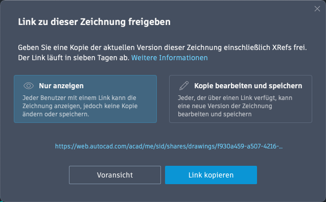

Freigeben der aktuellen Zeichnung
Geben Sie einen Link zu einer Kopie der aktuellen Zeichnung frei, um sie in der AutoCAD-Web-App anzuzeigen oder zu bearbeiten. Alle zugehörigen DWG-XRefs und Bilder werden eingeschlossen.
Die Freigabe funktioniert ähnlich wie ETRANSMIT in AutoCAD for Mac. Die freigegebene Datei enthält alle zugehörigen abhängigen Dateien, wie z. B. XRefs und Schriftdateien. Jeder, der über den Link verfügt, kann über die AutoCAD-Web-App auf die Zeichnung zugreifen. Der Link läuft sieben Tage nach der Erstellung ab. Sie können zwischen zwei Berechtigungsebenen für Empfänger wählen: Nur anzeigen und Kopie bearbeiten und speichern.
Neue Befehle
FREIGEBEN: Gibt einen Link zu einer Kopie der aktuellen Zeichnung einschließlich der DWG-XRefs und Bilder frei.
