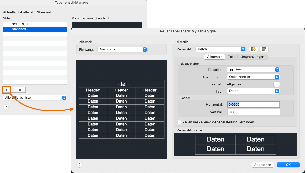

  1. Klicken Sie auf Registerkarte Zeichnen > Gruppe Tabelle , oder geben Sie in der Befehlszeile TABELLENSTIL ein.
    Vorhandene Tabellenstile für die aktuelle Zeichnung werden im Dialogfeld Tabellenstil-Manager aufgeführt.
  2. Führen Sie einen der folgenden Schritte durch:
    • Um einen Tabellenstil zu erstellen, klicken Sie auf .
    • Wählen Sie den Tabellenstil aus, den Sie ändern möchten, klicken Sie mit der rechten Maustaste, und wählen Sie Ändern.
      Das Dialogfeld Neuer Tabellenstil oder Tabellenstil ändern wird angezeigt.

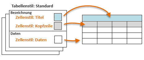

  3. Wählen Sie den Zellenstil aus der Dropdown-Liste aus.
    Es gibt drei Vorgabe-Zellenstile: Titel, Header und Daten.
  4. Aktualisieren Sie die Eigenschaften für diesen Zellenstil. Klicken Sie auf die Registerkarten Allgemein, Text und Umgrenzungen, um alle verfügbaren Eigenschaften für den ausgewählten Zellenstil anzuzeigen.
  5. Klicken Sie auf OK, um alle Änderungen am Tabellenstil zu speichern.
