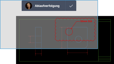

Ein Band bietet eine sichere Möglichkeit für die Zusammenarbeit bei Zeichnungsänderungen, ohne dass Sie eine Veränderung der vorhandenen Zeichnung befürchten müssen. Die Analogie zum Band ist ein über die Zeichnung gelegtes virtuelles Transparentpapier zur Zusammenarbeit, das Teamkollegen ermöglicht, Feedback direkt in der Zeichnung hinzuzufügen.

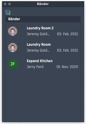

    • Klicken Sie auf Menü Fenster > Bänder. Klicken Sie in der Palette auf Band erstellen.

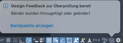

Wenn Sie eine Zeichnung mit einem Band öffnen, wird eine Warnung angezeigt.
  1. Klicken Sie in der Warnung auf Bandpalette anzeigen, oder wählen Sie Menü Fenster > Bänder aus.
  2. Um ein vorhandenes Band anzuzeigen oder dazu beizutragen, wählen Sie eines der Bänder in der Palette aus.

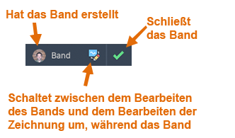

  3. Wenn ein Band aktiv ist, ist die Bandleiste verfügbar.
  4. So tragen Sie zum aktiven Band bei
    1. Wechseln Sie ggf. zur Bandbearbeitung.
      – Bearbeitungsmodus ist aktiv. Klicken Sie, um in den Ansichtsmodus zu wechseln.
      – Ansichtsmodus ist aktiv; klicken Sie, um in den Bearbeitungsmodus zu wechseln.

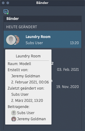

  8. Bewegen Sie den Mauszeiger über das Band auf der Palette, um Details wie Mitwirkende anzuzeigen.

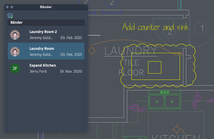

Bandbeiträge

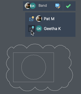

Da mehrere Personen an einem Band beteiligt sein können, klicken Sie auf den Avatar in der Bandleiste, um die Liste der Beitragenden für das aktive Band anzuzeigen.
Wenn Beiträge von anderen vorhanden sind, können Sie die folgenden Schritte durchführen:

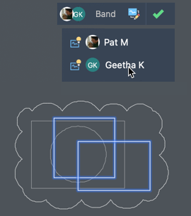

Details zu Bandobjekten
Bewegen Sie den Mauszeiger über ein Bandobjekt, um zu sehen, wer es dem Band hinzugefügt hat.
