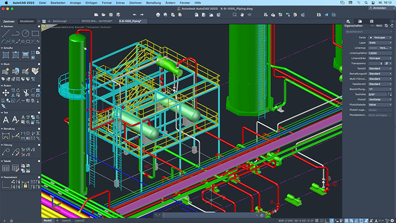

Diese Version umfasst das neue plattformübergreifende 3D-Grafiksystem. Dabei wird die volle Leistung moderner GPUs und Multi-Core-CPUs genutzt, um eine einfache Navigation für wesentlich größere Zeichnungen als in früheren Versionen zu ermöglichen.
Dieses Grafiksystem ist für die visuellen Stile Schattiert und Schattiert mit Kanten verfügbar und vorgabemäßig aktiviert.
Das Grafiksystem ist vorgabemäßig AKTIVIERT. Um es zu DEAKTIVIEREN, geben Sie in der Befehlszeile Folgendes ein:
Bei den visuellen Stilen Schattiert und Schattiert mit Kanten wird (Schnell) in der Ansichtsfenstersteuerung angezeigt, um anzugeben, dass das moderne 3D-Grafiksystem verwendet wird.
