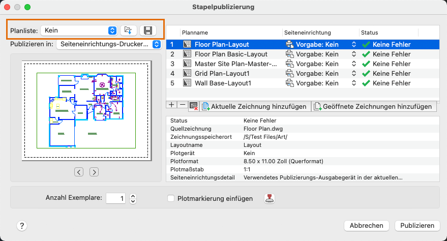

Bei Verwendung des Befehls PUBLIZIEREN können Sie jetzt die aktuelle Liste von Zeichnungen als DSD-Datei zur Wiederverwendung speichern oder eine Liste von Zeichnungen aus einer gespeicherten DSD-Datei laden.
, um die DSD-Datei zu erstellen, die beim nächsten Publizieren wiederverwendet werden kann.
, um die zuvor gespeicherte DSD-Datei auszuwählen und die Liste der zu publizierenden Zeichnungen und Layouts wiederherzustellen.
Wenn Sie in der Befehlszeile +PUBLIZIEREN eingeben, können Sie in einem Standarddialogfeld zur Dateiauswahl eine vorhandene DSD-Datei (Drawing Set Descriptions) auswählen. Das Dialogfeld Publizieren wird aufgerufen. Es zeigt den Zeichnungssatz an, der in der DSD-Datei gespeichert wurde.
