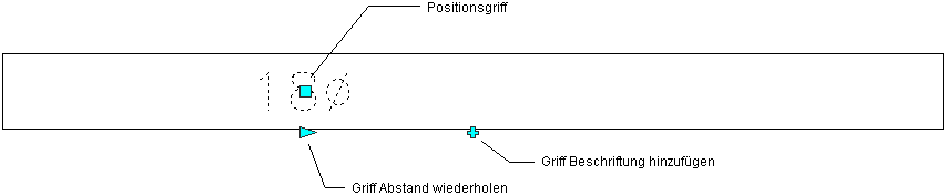

So ändern Sie eine Beschriftung mit Griffen
  1. Wählen Sie eine Beschriftung aus, um die Rohrgriffe zu aktivieren.
  2. Geben Sie die Änderung an:
    Was möchten Sie tun… Aktion…
    Hinzufügen einer Beschriftung Klicken Sie auf den Griff zum Hinzufügen. Halten Sie die STRG-Taste gedrückt, und klicken Sie, um in gleichmäßigen Abständen Beschriftungen hinzuzufügen.
    Verschieben einer Beschriftung Klicken Sie auf den Positionsgriff und verschieben Sie die Beschriftung am Bogen entlang an eine neue Position. Klicken Sie auf den Positionsgriff, und drücken Sie anschließend die STRG-Taste, um die Beschriftung vom Bogen zu versetzen.
    Hinzufügen von in gleichmäßigen Abständen entlang eines Bogens verteilten Beschriftungen Klicken Sie auf den Griff Abstand wiederholen und klicken Sie an einem Punkt entlang dem Bogen, um den Abstand zwischen Bogenbeginn und dem ausgewählten Punkt festzulegen. Beschriftungen werden dem Bogen folgend in diesem Abstand hinzugefügt.
    Verteilen mehrerer Beschriftungen in gleichen Abständen entlang einem Bogen Halten Sie die STRG-Taste gedrückt, und klicken Sie auf den Griff Abstand wiederholen.
