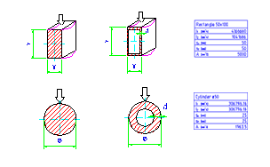

Berechnet das Trägheitsmoment für Querschnitte von Zylindern, Hohlzylindern, rechteckigen Profilen oder rechteckigen Hohlprofilen.
Finden
Zusammenfassung
Sie wählen die Bemaßungen und aus einer vordefinierten Liste die Form aus, und der Befehl berechnet das Trägheitsmoment entlang beider Achsen. Anders als bei dem Befehl AMINERTIA müssen Sie keine Auswahl aus dem Zeichnungsbereich treffen.
Das Dialogfeld Vordefinierte Querschnitte wird angezeigt. Sie können vier vordefinierte Querschnitte zur Trägheitsmomentberechnung anzeigen.
