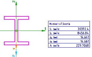

Bevor Sie mit der Berechnung beginnen, wählen Sie den Querschnitt in der Zeichnung, und geben Sie die Richtung der Lastkraft an. Daraufhin werden die Position des Schwerpunkts, die Richtung des Hauptachsenmoments, die Trägheitsmomente entlang beider Achsen, das effektive Trägheitsmoment sowie der Winkel der Durchbiegung berechnet.

Gibt eine Beschreibung der Ergebnistabelle für das Trägheitsmoment.
Einfügepunkt
Gibt an, an welcher Position im Zeichnungsbereich die Ergebnistabelle für das Trägheitsmoment eingefügt werden soll.
