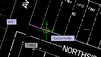

  36. Klicken Sie auf das Ende der Vektorlinie an der Ecke von Elmhurst und Northside und ziehen Sie den Mauszeiger ein kurzes Stück entlang Northside.
    Beachten Sie im Fall von zwei nummerischen Eingabeaufforderungen, z. B. Winkel und Länge, eine davon markiert ist, um anzuzeigen, dass Sie einen Wert eingeben können.
  37. Drücken Sie die Tabulatortaste, um zwischen Winkel und Länge zu wechsel, und lassen Sie Winkel markiert.
  38. Geben Sie 342 ein, was 90 Grad ausgehend vom Winkel von Elmhurst (252 Grad) ist, und drücken Sie die Tabulatortaste, um den Längenwert zu markieren.
    Der Winkel ist nun auf 342 festgelegt.
  39. Verschieben Sie den Mauszeiger nach Osten auf die Seite von Oak Place, klicken Sie auf die Rasterstraßenkante, und folgen Sie dieser Kante nach nordosten in Richtung der Sackgasse.
  40. Bei der Eingabeaufforderung Rasterecke klicken Sie einmal, um den Endpunkt zu markieren. Klicken Sie dann mit der rechten Maustaste, und klicken Sie auf Eingabe.
