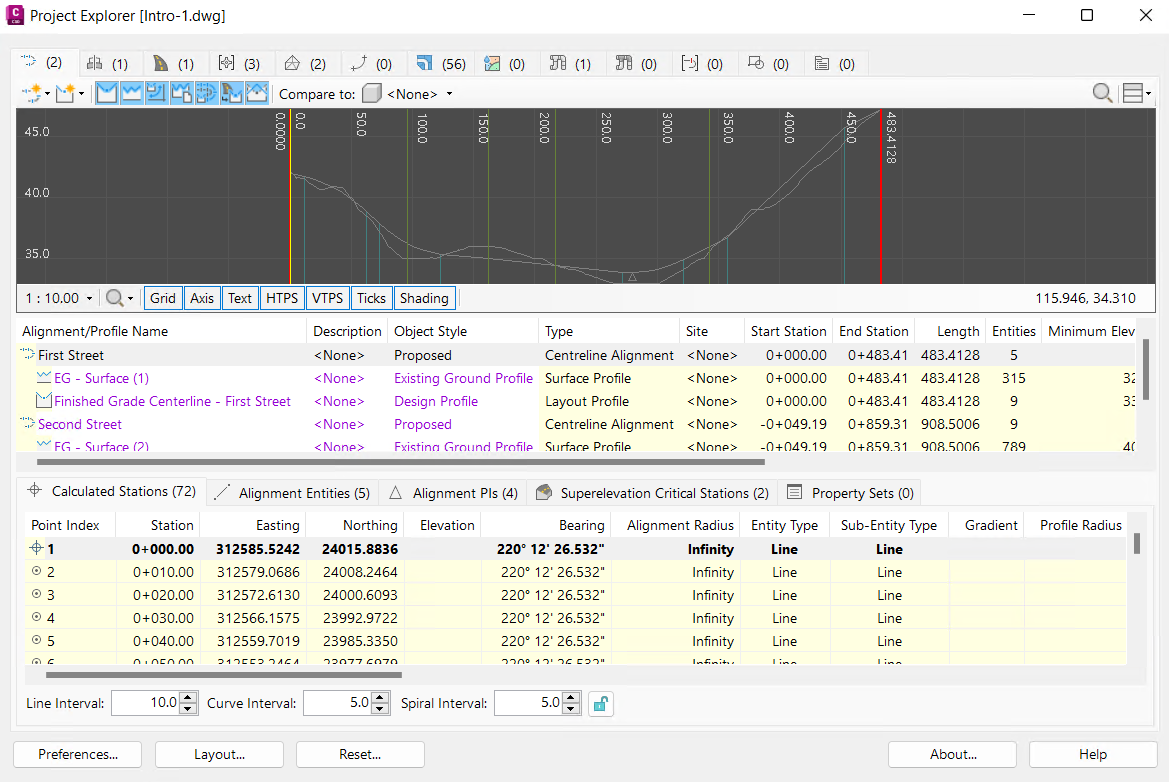

Das Project Explorer-Fenster ist in eine Reihe von Registerkarten für Objektkategorien unterteilt. Jede Objektkategorie-Registerkarte enthält eine Reihe von Werkzeugen für die Entwurfsüberprüfung und -bearbeitung, die speziell für die ausgewählte Objektkategorie konzipiert wurden. Alle Informationen, die im Project Explorer-Fenster angezeigt werden, werden aktualisiert, wenn eine Entwurfsänderung beliebiger Art in Civil 3D angewendet wird.
Das Layout der einzelnen Objektkategorie-Registerkarten ist in der Regel in zwei oder drei anpassbare Fensterbereiche unterteilt.

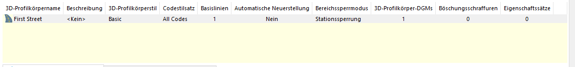

Fensterbereich Objektliste
Eine Liste von Objekten in der ausgewählten Objektkategorie sowie eine Reihe von Schlüsselparametern für jedes aufgeführte Objekt. Parameter, die vor einem weißen Hintergrund stehen, können direkt über Project Explorer bearbeitet werden, indem Sie auf den angezeigten Wert doppelklicken. Objekte, die rot hervorgehoben werden, weisen auf das Vorhandensein von Verstößen beim Entwurf hin. Bewegen Sie den Mauszeiger über ein derartiges Objekt, um eine QuickInfo anzuzeigen, die weitere Informationen über die Art des Verstoßes enthält.

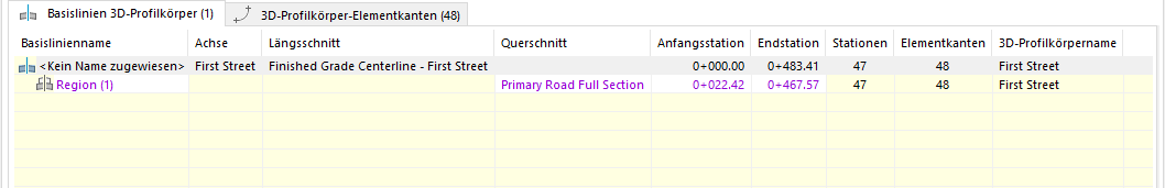

Fensterbereich Unterobjektliste
Der Fensterbereich Unterobjektliste enthält eine Liste, die ausgefüllt wird, wenn eine Objektauswahl über die Benutzeroberfläche erfolgt. Die Art der einzelnen aufgelisteten Unterobjekte hängt vom ausgewählten Objekttyp ab. Folgende Elemente können jedoch enthalten sein: Punkte, Parzellensegmente, 3D-Profilkörper-Basislinien und -Bereiche, DGM-Dreiecke, DGM-Zellen und Achs- oder Längsschnittobjekte. Auch hier gilt: Unterobjekt-Parameter, die vor einem weißen Hintergrund stehen, können direkt über Project Explorer bearbeitet werden, indem Sie auf den angezeigten Wert doppelklicken. Unterobjekt-Elemente, die rot hervorgehoben werden, weisen auf das Vorhandensein von Verstößen beim Entwurf hin. Bewegen Sie den Mauszeiger über ein derartiges Unterobjekt, um eine QuickInfo anzuzeigen, die weitere Informationen über die Art des Verstoßes enthält.

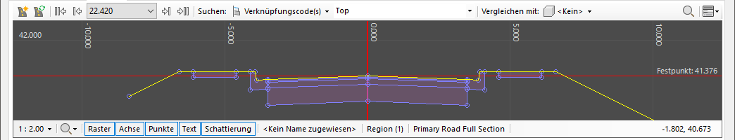

Fensterbereich Höhenplan oder Querprofilplan
Einige Objektkategorien enthalten einen dynamischen Höhenplan oder Querprofilplan im oberen Bereich des Fensters. Diese Ansichten ermöglichen die Anzeige des ausgewählten Objekts im Längs- oder Querschnitt, ohne dass Höhenpläne oder Querprofilpläne gezeichnet werden müssen. Die Ansichten reagieren auf Aktualisierungen und enthalten eine Reihe von Werkzeugen, die Ihnen helfen sollen, die zugrunde liegende Struktur der angezeigten Inhalte besser zu verstehen. Weitere Informationen finden Sie im Thema Höhen- und Querprofilpläne.
