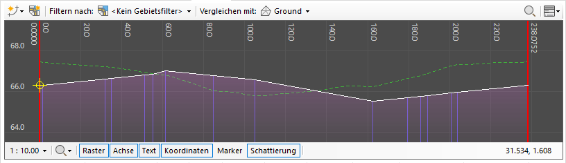

Höhenplan: Zeigen Sie die gesamte Sammlung der Längsschnittgeometrie an, die mit einer ausgewählten Civil 3D-Achse verknüpft ist, und vergleichen Sie die Stations- und Höhenwerte mit anderen Elementen in Ihrem Entwurf.

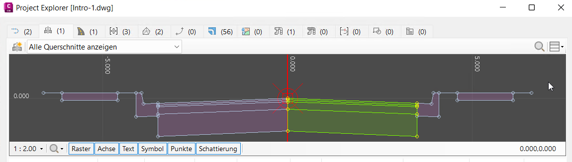

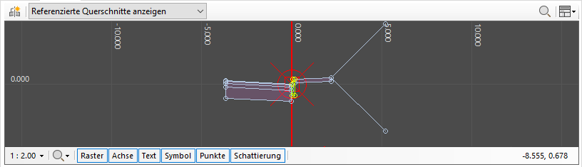

Querschnittsansicht: Zeigen Sie ein Querprofil eines beliebigen Querschnitts in der Zeichnung an, identifizieren Sie problemlos einzelne Querschnittsbestandteile, und bearbeiten Sie direkt die Parameter für den Querschnittsbestandteil.

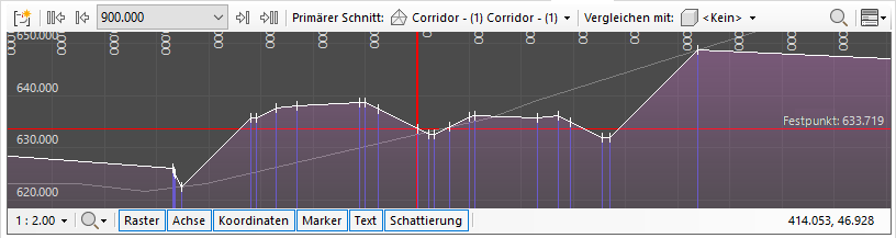

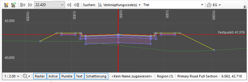

3D-Profilkörper-Querprofilplan: Zeigen Sie ein dynamisches Querprofil eines 3D-Profilkörpers an einer beliebigen Basislinienstation an, und identifizieren Sie problemlos bestimmte Verknüpfungs-, Punkt- und Profilartcodes sowie einzelne Querschnittsbestandteile. Vergleichen Sie Versatz- und Höhenwerte mit anderen Elementen im Entwurf, z. B. mit vorhandenen Gelände-DGMs.

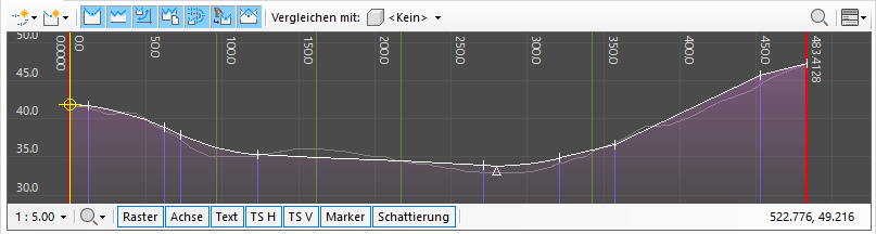

Elementkantenansicht: Zeigen Sie einen dynamischen Längsschnitt entlang einer ausgewählten Gebietselementkante an, und vergleichen Sie Stations- und Höhenwerte der ausgewählten Kante mit anderen Elementen im Entwurf.

Höhenplan
Der Höhenplan auf der Registerkarte Achsen zeigt alle Längsschnitte an, die direkt mit der aktuell ausgewählten Achse oder dem aktuell ausgewählten Längsschnitt verknüpft sind. Wenn der ausgewählten Achse keine Längsschnitte zugeordnet sind, werden die Stationsgrenzen der Achse und jedes Achsobjekt stattdessen als vertikale Linien im Ansichtsbereich angezeigt. Nicht ausgewählte Längsschnitte, die der aktuell ausgewählten Achse oder dem aktuell ausgewählten Längsschnitt zugeordnet sind, werden in der sekundären Längsschnittfarbe angezeigt (vorgabemäßig grau). Wenn ein Längsschnitt ausgewählt ist, wird dieser in der primären Längsschnittfarbe angezeigt (vorgabemäßig weiß).
Verwenden Sie die Kontrollkästchen für die Sichtbarkeit von Längsschnitttypen, um verschiedene Längsschnitttypen in die Liste der Achsen und Längsschnitte ein- oder von dieser auszuschließen.
Verwenden verglichener Objekte
Um die Station und Höhe von Punkten auf dem ausgewählten Längsschnitt mit anderen Elementen Ihres Entwurfs zu vergleichen, verwenden Sie die Dropdown-Liste der Objekte neben der Beschriftung Vergleichen mit, um eine andere Achse, einen anderen Längsschnitt oder ein anderes DGM in der aktuellen Zeichnung auszuwählen. Dadurch wird eine verglichene Längsschnittlinie im Höhenplan gezeichnet, die die Beziehung zwischen dem verglichenen Objekt und dem angezeigten Längsschnitt angibt. Darüber hinaus werden in der Liste Berechnete Stationen für die Punkte der ausgewählten Achse oder des ausgewählten Längsschnitts die verglichenen Höhenwerte und andere relevante Details für jeden angezeigten Punkt angezeigt.
Querschnittsansicht
Die Querschnittsansicht auf der Registerkarte Querschnitte zeigt einen dynamischen Schnitt durch alle Querschnittsbestandteile an, die dem aktuell ausgewählten Querschnitt zugeordnet sind. Alle in der Liste der Querschnittsbestandteile ausgewählten Querschnittsbestandteile werden im Ansichtsbereich markiert, damit sie leichter erkannt werden. Änderungen an Parametern in allen angezeigten Querschnittsbestandteilen werden sofort in der Querschnittsansicht dargestellt.
Verwenden Sie die Dropdown-Liste im Werkzeugkasten Querschnittsansicht, um zu bestimmen, ob die Liste Querschnitte alle Querschnitte enthalten soll oder nur referenzierte, nicht referenzierte oder Querschnitte mit oder ohne Verstöße. Ein nicht referenzierter Querschnitt wird nicht von 3D-Profilkörperbereichen in der aktuellen Zeichnung verwendet.
Der 3D-Profilkörperplan auf der Registerkarte 3D-Profilkörper zeigt einen dynamischen Schnitt durch den ausgewählten 3D-Profilkörper an einer Reihe von Stations- oder Verkettungspositionen an. Verwenden Sie die Vorwärts-/Rückwärts-Pfeile oder die Dropdown-Liste der verfügbaren Stationen im 3D-Profilkörper, um die Station auszuwählen, an der ein Schnitt angezeigt werden soll. Die Option Suchen im Werkzeugkasten kann dann verwendet werden, um bestimmte Punkt-, Verknüpfungs- oder Profilartcodes im 3D-Profilkörperplan hervorzuheben. Codes können entweder aus einer Dropdown-Liste ausgewählt oder als durch Kommata getrennte Liste in das Feld eingegeben werden, wenn mehrere Codes hervorgehoben werden müssen.
Um den Versatz und die Höhe von Punkten auf dem ausgewählten 3D-Profilkörper-Querprofil mit anderen Elementen Ihres Entwurfs zu vergleichen, verwenden Sie die Dropdown-Liste der Objekte neben der Beschriftung Vergleichen mit, um ein DGM in der aktuellen Zeichnung auszuwählen. Dadurch wird eine verglichene Schnittlinie im 3D-Profilkörperplan gezeichnet, die die Beziehung zwischen dem verglichenen DGM und dem angezeigten Schnitt angibt. Darüber hinaus zeigt die Liste der Elementkantenpunkte für den ausgewählten 3D-Profilkörper die verglichenen DGM-Höhenwerte und andere relevante Details für jeden Elementkantenpunkt an.
Die Elementkantenansicht auf der Registerkarte Elementkanten zeigt einen dynamischen Längsschnitt durch eine ausgewählte Elementkante an. Verwenden Sie den Gebietsfilter im Hauptwerkzeugkasten, um die Liste der Elementkanten auf alle Gebiete zu erweitern oder auf bestimmte Gebiete in der aktuellen Zeichnung zu beschränken. Verwenden Sie die Bearbeitungswerkzeuge aus den Kontextmenüs in der Elementkantenliste oder der Liste der Elementkantenpunkte, um Änderungen auf die Höhe von einem oder mehreren angezeigten Punkten anzuwenden.
Um die Station und Höhe von Punkten auf der ausgewählten Elementkante mit anderen Elementen Ihres Entwurfs zu vergleichen, verwenden Sie die Dropdown-Liste der Objekte neben der Beschriftung Vergleichen mit, um eine andere Achse, einen anderen Längsschnitt oder ein anderes DGM in der aktuellen Zeichnung auszuwählen. Dadurch wird eine verglichene Längsschnittlinie in der Elementkantenansicht gezeichnet, die die Beziehung zwischen dem verglichenen Objekt und der angezeigten Elementkante angibt. Darüber hinaus zeigt die Liste der Elementkantenpunkte für die ausgewählte Elementkante die verglichenen Höhenwerte und andere relevante Details für jeden angezeigten Punk an.
