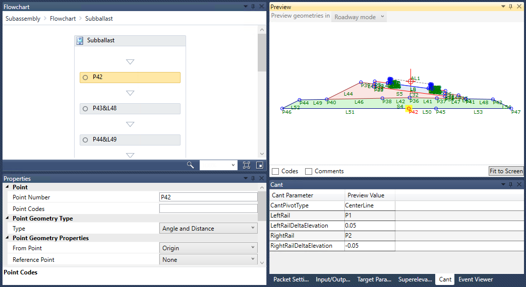

Sie können definieren, wie der Überhöhungseffekt im Fensterbereich Preview für einen Schienen-Querschnittsbestandteil angezeigt wird, indem Sie Überhöhungsparameter auf der Registerkarte Cant festlegen. Wenn Sie die Parameter LeftRail und RightRail definieren, behandelt der Subassembly Composer den Querschnittsbestandteil als einen Schienenquerschnitt, auf den Überhöhungswerte angewendet werden. Nachdem Sie das Kontrollkästchen ApplyAOR in der Gruppe Eigenschaften für Verknüpfungen, auf die Sie Überhöhung anwenden möchten, aktiviert haben, sehen Sie den Überhöhungseffekt in der Gruppe Voransicht entweder im Straßenmodus oder im Layoutmodus.
Das Kontrollkästchen ApplyAOR wirkt sich auf die Vorschau des Querschnittsbestandteils im Subassembly Composer und das Verhalten des Querschnittbestandteils in Autodesk Civil 3D aus.
Die Parameter auf der Registerkarte Cant werden nur verwendet, um eine Vorschau des Überhöhungseffekts im Subassembly Composer anzuzeigen. Um jedoch eine gewisse Flexibilität beim Festlegen der Geometrie zu haben, können Sie Parameter definieren, die vom Querschnittsbestandteil referenziert werden, wenn dieser in Autodesk Civil 3D verwendet wird, beispielsweise Spur Breite (Double-Wert) auf der Registerkarte Input/Output Parameters.

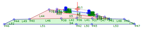

Dieses Beispiel zeigt einen Gleis-Querschnittsbestandteil.

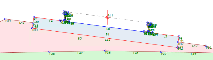

In diesem Beispiel wird ApplyAOR für eine Hilfsverknüpfung, AL1, angegeben, und nachfolgende Punkte und Verknüpfungen, von denen ein Überhöhungseffekt erwartet wird, werden direkt oder indirekt von AL1 oder den zugehörigen Punkten abhängig gemacht.
Nachfolgende Punkte und Verknüpfungen im Flussdiagramm, von denen kein Überhöhungseffekt erwartet wird, können direkt oder indirekt in Relation zum Ursprung definiert werden (oder zu Punkten oder Verknüpfungen, die nicht direkt oder indirekt von AL1 oder den zugehörigen Punkten abhängig sind).
Beispielsweise wird P42 im Untergleisschotter in Relation zum Ursprung definiert und hat keinen Überhöhungseffekt.
