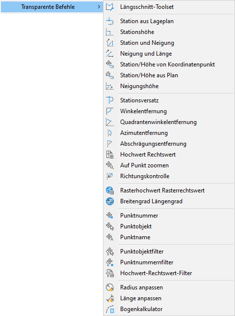

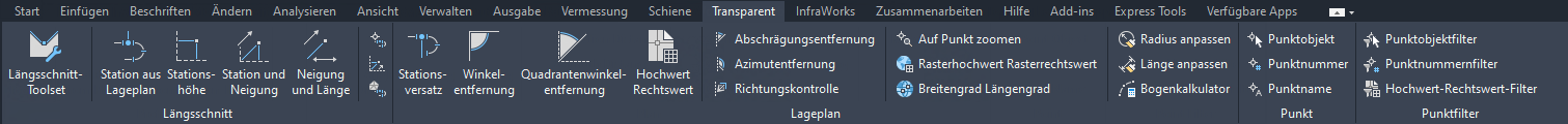

Sie können transparente Befehle über die Multifunktionsleisten-Registerkarte Transparent, aus dem Kontextmenü, über einen Werkzeugkasten oder durch Eingabe eines Befehls ausführen.
Die meisten transparenten Autodesk Civil 3D-Befehle werden verwendet, um Punktpositionen bei umfangreicheren Vorgängen anzugeben, wie z. B. der Erstellung einer Achse oder einer Parzellenlinie. Mit diesen transparenten Befehlen können Sie eine Punktposition mit Informationen, wie z. B. Winkel oder Entfernung, oder mit Punktobjektinformationen, wie z. B. Punktnummer, berechnen.

Wenn Sie beispielsweise den transparenten Befehl Quadrantenwinkelentfernung ('BD) verwenden, müssen Sie zunächst einen Basislinienpunkt angeben, von dem aus der Quadrantenwinkel und die Entfernung gemessen werden. Wenn Sie den Befehl Quadrantenwinkelentfernung starten, bevor Sie Punkte eingeben, werden Sie zunächst zur Eingabe des Basislinienpunktes aufgefordert, bevor Sie zur Eingabe von Quadrant, Quadrantenwinkel und Entfernung aufgefordert werden. Wenn Sie den Befehl Quadrantenwinkelentfernung verwenden, nachdem Sie mindestens einen Punkt eingegeben haben, wird der zuletzt eingegebene Punkt als Basislinie verwendet.
