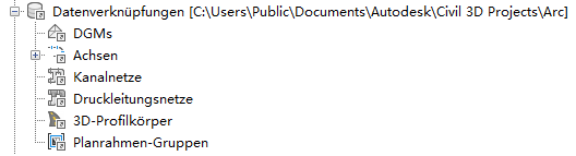

Die Abbildungen zeigen die Struktur, die von der Standard-Projektvorlage erstellt wird.
Verknüpfungsprojektvorlage: Symbole in der Übersichtsstruktur
Verknüpfungsprojektvorlage: Arbeitsordner
