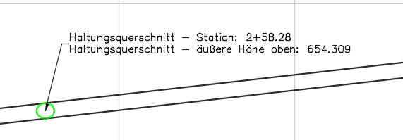

So beschriften Sie die Positionen im Höhenplan, an denen Druckleitungsnetz-Haltungen eine Achse schneiden
  1. Entwerfen Sie das Druckleitungsnetz und fügen Sie es einem Höhenplan hinzu.
    Tipp: Sie können beim Erstellen eines Höhenplans das Druckleitungsnetz diesem Höhenplan hinzufügen oder mit dem Befehl Komponenten in Höhenplan zeichnen die Komponenten einem vorhandenen Höhenplan hinzufügen.
  2. Bearbeiten Sie den Druckleitungsstil, sodass die Komponenten der Haltungsüberschneidung im Höhenplan sichtbar sind. Wählen Sie auf der Registerkarte Anzeige im Dialogfeld Druckleitungsstil die Option Längsschnitt als Ansichtsrichtung, und vergewissern Sie sich, dass die anzuzeigenden Komponenten der Haltungsüberschneidung als sichtbar festgelegt sind.
  3. Legen Sie einen Überschneidungslängschnitt-Beschriftungsstil für Druckleitungen fest. Eine Beschriftungssammlung ist für die folgenden Beschriftungsstile im Projektbrowser verfügbar. Erweitern Sie auf der Registerkarte Einstellungen die Einträge Druckleitung Beschriftungen Überschneidungslängsschnitt, und verwenden Sie das Kontextmenü zum Erstellen oder Bearbeiten eines Beschriftungsstils. Im Textkomponenten-Editor sind verschiedene Eigenschaften für Haltungsüberschneidungen verfügbar, mit denen Sie Stations- und Höhendaten von Haltungsüberschneidungen beschriften können.
  4. Wählen Sie das Druckleitungsnetz, um die kontextabhängige Registerkarte Druckleitungsnetz anzuzeigen.
  5. Klicken Sie auf Gruppe Beschriftungen/Tabellen Beschriftungen hinzufügen, und wählen Sie dann entweder Gesamtes Druckleitungsnetz im Längsschnitt oder Einzelne Komponente im Längsschnitt. Sie können bei Bedarf die Beschriftung von der Haltung wegziehen (siehe folgende Abbildung).
    Wenn die Druckleitungsüberschneidung an eine andere Station entlang der Achse verschoben wird, werden die Beschriftungen anhand der neuen Station und Höhendaten aktualisiert.

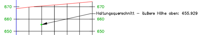

So beschriften Sie Positionen im Querprofilplan, an denen Druckleitungsnetz-Haltungen eine Querprofillinie kreuzen
  1. Entwerfen Sie das Druckleitungsnetz und fügen Sie es den Querprofilplänen hinzu.
    Tipp: Sie können das Druckleitungsnetz den Querprofilplänen hinzufügen, wenn Sie Querprofilpläne erstellen oder indem Sie die Eigenschaften eines vorhandenen Querprofilplans bzw. einer Querprofilplangruppe bearbeiten.
  2. Bearbeiten Sie den Druckleitungsstil, sodass die Haltungskomponenten im Querprofilplan sichtbar sind. Wählen Sie auf der Registerkarte Anzeige im Dialogfeld Druckleitungsstil die Option Querprofil als Ansichtsrichtung, und vergewissern Sie sich, dass die anzuzeigenden Haltungskomponenten als sichtbar festgelegt sind.
  3. Legen Sie einen Überschneidungsquerprofil-Beschriftungsstil für Druckleitungen fest. Eine Beschriftungssammlung ist für die folgenden Beschriftungsstile im Projektbrowser verfügbar. Erweitern Sie auf der Registerkarte Einstellungen die Einträge Druckleitung Beschriftungen Überschneidungsquerprofil, und verwenden Sie das Kontextmenü zum Erstellen oder Bearbeiten eines Beschriftungsstils. Im Textkomponenten-Editor sind verschiedene Eigenschaften verfügbar, mit denen Sie die Höhendaten des Haltungsquerprofils beschriften können.
  5. Klicken Sie auf Gruppe Beschriftungen/Tabellen Beschriftungen hinzufügen, und wählen Sie dann entweder Gesamtes Druckleitungsnetz im Querprofil oder Einzelne Komponente im Querprofil. Sie können bei Bedarf die Beschriftung von der Haltung wegziehen (siehe folgende Abbildung).
    Wenn die Druckleitungsüberschneidung an eine andere Höhe verschoben wird, werden die Beschriftungen anhand der neuen Daten aktualisiert.
