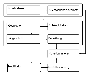

Die folgende Abbildung zeigt die Elemente, aus denen sich das Modell zusammensetzt. Die Richtung der Beziehungen zwischen den Elementen wird durch Pfeile symbolisiert. Das Ändern einer Geometrie hat beispielsweise Auswirkungen auf einen Längsschnitt, dieser auf einen Modifikator usw. Nehmen Sie dabei regelmäßig diese Abbildung zu Hilfe, um sich die Beziehungen zwischen den Elementen vor Augen zu führen.
