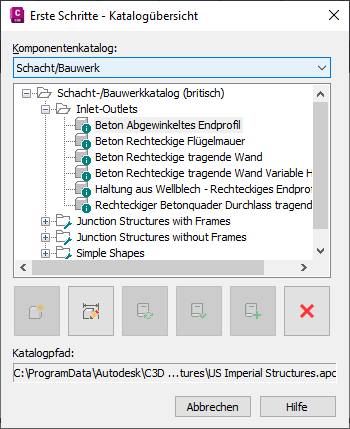

Daraufhin wird das Dialogfeld Erste Schritte - Katalogübersicht angezeigt.
Im Dialogfeld Erste Schritte - Katalogübersicht können Sie auswählen, ob Sie mit dem Haltungskatalog oder dem Schacht-/Bauwerkskatalog arbeiten möchten, und anschließend durch die Kategorien in diesem Katalog navigieren.
Über die Symbole in diesem Dialogfeld können verschiedene Aufgaben ausgeführt werden. Wenn Sie die Maus über einem Symbol platzieren, wird in einer QuickInfo eine Erläuterung des Symbols angezeigt. Welche Symbole aktiviert sind hängt davon ab, was in der Katalogstruktur ausgewählt wurde.

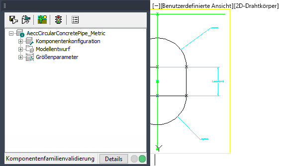

Parametrische Erstellungsumgebung
Wenn Sie eine Komponente erstellen oder bearbeiten möchten, öffnet der Komponenten-Builder eine parametrische Erstellungsumgebung, die mehrere Elemente enthält:
