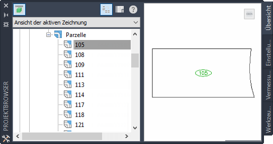

Grafische Ansicht
Die grafische Ansicht zeigt ein Bild des gewählten Elements an. In der nachstehenden Abbildung ist eine grafische Ansicht einer Parzelle in der Struktur Übersicht dargestellt.
Klicken Sie zum Anzeigen grafischer Elementvorschauen zuerst auf die Schaltfläche Objektvorschau auf der Registerkarte Übersicht. Klicken Sie dann mit der rechten Maustaste auf das Objekt oder die Objektsammlung, und wählen Sie Voransicht anzeigen aus. Klicken Sie dann in der Übersichtsstruktur auf den Objektnamen.
Klicken Sie mit der rechten Maustaste in die grafische Voransicht, um ein Kontextmenü aufzurufen, mit dem Sie das Bild mit Befehlen wie Pan und Zoom bearbeiten können.
