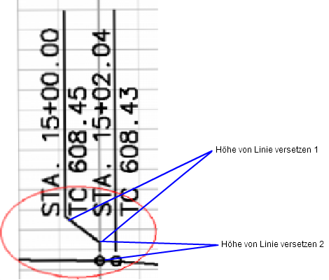

Verwenden Sie die Beschriftungshöhe-Versetzungsoptionen, um Beschriftungskonflikte in Datenbändern mit hoher Datendichte zu vermeiden. Die Versetzungsoptionen sind über die Höhenplaneigenschaften oder die AutoCAD-Eigenschaftenpalette verfügbar.
Versetzen der Beschriftungslinienhöhe
In dem folgenden Arbeitsablauf wird beschrieben, wie die Höhenplanbeschriftungen versetzt angeordnet werden und wie dieselben Konzepte auf das Einrichten der Querprofilplanbeschriftungen angewendet werden können.
- Klicken Sie mit der rechten Maustaste auf eine Datenbandbeschriftung, und wählen Sie Höhenplaneigenschaften.
- Klicken Sie im Dialogfeld Höhenplaneigenschaften auf die Registerkarte Bänder. Geben Sie die gewünschte Einstellung für Beschriftungen versetzen an.
- Legen Sie die Höhe der Versetzungslinien fest.
ODER
- Klicken Sie mit der rechten Maustaste auf eine Datenbandbeschriftung, und wählen Sie Eigenschaften.
- Geben Sie in der AutoCAD-Eigenschaftenpalette unter Versetzen die gewünschten Versetzungs-Beschriftungseinstellungen an.
