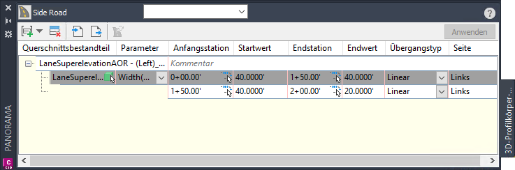

Verwenden Sie die Panorama-Ansicht 3D-Profilkörper-Übergang zum Erstellen und Bearbeiten von 3D-Profilkörper-Übergängen.
Wenn Sie den Befehl 3D-Profilkörper-Übergang bearbeiten auswählen, wird die Panorama-Ansicht 3D-Profilkörper-Übergang angezeigt, und in der Befehlszeile wird eine Eingabeaufforderung angezeigt, in der Sie den Querschnittsbestandteil für den Übergang auswählen können.
Verwenden Sie die Eingabeaufforderungen in der Befehlszeile, um den Querschnittsbestandteil und die Parameter für den Übergang auszuwählen, und wählen Sie dann Stationen, Werte und Übergangstyp aus.
Sie können auch Werte in der Panorama-Ansicht 3D-Profilkörper-Übergang angeben.
Wenn Sie eine Zeile in der Panorama-Ansicht auswählen, wird der entsprechende Übergang in der Zeichnung durch blaue Symbole hervorgehoben.
