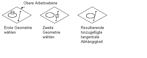

Anwenden einer tangentialen Abhängigkeit

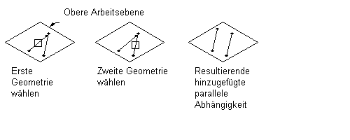

Anwenden einer parallelen Abhängigkeit

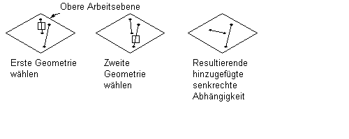

Anwenden einer senkrechten Abhängigkeit

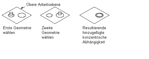

Anwenden einer konzentrischen Abhängigkeit

Kann zwischen Kurvengeometrie (z. B. einem Kreis oder Bogen) und einer weiteren Kurvengeometrie oder einer Linie definiert werden. Richtet zwei Kurven tangential zueinander aus, auch wenn sie keinen gemeinsamen Punkt haben. Tangenten werden in der Regel verwendet, um eine Linie von einem Bogen oder Kreis abhängig zu machen.
Kann zwischen Geometriepaaren mit einer Richtung definiert werden, z. B. Linien. Richtet zwei oder mehr Linien parallel zueinander aus.
Kann zwischen Geometriepaaren mit einer Richtung definiert werden, z. B. Linien. Richtet ausgewählte Linien im rechten Winkel zueinander aus.
Kann für eine beliebige Kombination aus Kreisen und Punkten definiert werden. Richtet die Geometriemittelpunkte an derselben Position aus. Diese Abhängigkeit wird häufig für folgende Ausrichtungskombinationen verwendet: Kreis an Kreis, wobei die Mittelpunkte beider Kreise identisch sind, Kreis an Punkt, wobei der Punkt im Mittelpunkt des Kreises liegt, und Punkt an Punkt, wobei die Punkte identisch sind.
