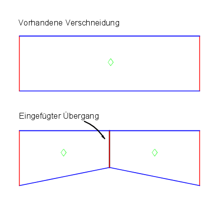

- Sie können eine Position in einer vorhandenen Verschneidung auswählen.
Ein Übergang, der in eine vorhandene Verschneidung eingefügt wird

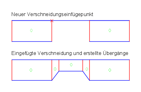

- Sie können eine Position zwischen zwei vorhandenen Verschneidungen auswählen. Die Anfangs- und Endpunkte für den Übergang werden durch die vorhandenen Projektionslinien definiert.
Ein Übergang, der zwischen Verschneidungen eingefügt wird

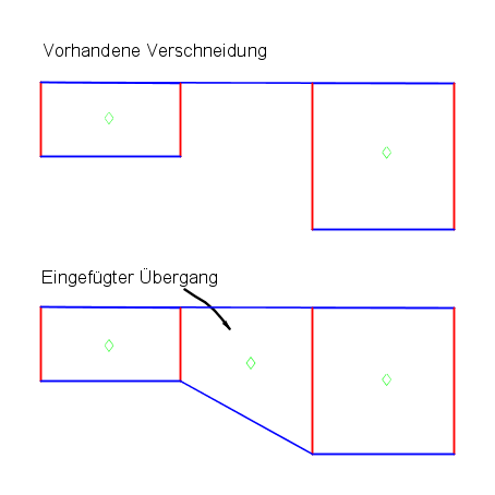

- Sie können Anfangs- und Endpunkte für den Übergang auswählen und anschließend die an jedem Ende zu verwendenden Parameter definieren. Sie können für beide Enden dieselben oder unterschiedliche Kriterien verwenden.
Ein Übergang, der zwischen 2 % und 6 % erstellt wurde
