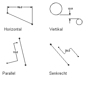

Kann für Geometriepaare aller Typen festgelegt werden. Definiert einen Wert zwischen zwei Elementen in einer horizontalen Richtung. Der Wert einer Entfernungsbemaßung kann nicht negativ sein.
Kann für Geometriepaare aller Typen festgelegt werden. Definiert einen Wert zwischen zwei Elementen in einer vertikalen Richtung. Der Wert einer Entfernungsbemaßung kann nicht negativ sein.
Kann für Geometriepaare aller Typen festgelegt werden. Definiert einen Wert zwischen zwei Elementen in einer parallelen Richtung. Der Wert einer Entfernungsbemaßung kann nicht negativ sein.
Kann für Geometriepaare aller Typen festgelegt werden. Definiert einen Wert zwischen zwei Elementen in einer senkrechten Richtung. Der Wert einer Entfernungsbemaßung kann nicht negativ sein.
