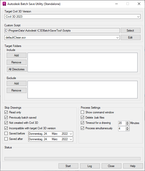

Sie können Autodesk Batch Save Utility verwenden, um mehrere Zeichnungs- und Vorlagendateien gleichzeitig in einer bestimmten Version von Autodesk Civil 3D zu öffnen und zu speichern.
Außerdem können Sie Autodesk Batch Save Utility verwenden, um benutzerdefinierte Skripte im Rahmen des Stapelvorgangs auszuführen. Beispielsweise können Sie ein Skript zur Ausführung einer Reihe von Befehlen wie -BEREINIG und PRÜFUNG für mehrere Zeichnungen verwenden. Beispielskripte werden zusammen mit dem Dienstprogramm bereitgestellt. Diese können Sie direkt über das Dialogfeld Autodesk Batch Save Utility anzeigen und bearbeiten.
- Autodesk Batch Save Utility kann zum Öffnen und Speichern mehrerer Zeichnungen und Vorlagen in der aktuellen Version oder in einer neuen Version der Anwendung verwendet werden. Wenn Sie beispielsweise eine neue Version von Autodesk Civil 3D installieren, können Sie mit diesem Dienstprogramm Ihre Dateien in der neuen Version speichern.
- Autodesk Batch Save Utility kann außerdem verwendet werden, um die Lösung für das Problem der Leistungseinbußen in den Versionen 2014-2017 von AutoCAD Civil 3D auf mehrere Dateien gleichzeitig anzuwenden. Nach der Installation des Hotfix und der Service Packs für Ihre Version von AutoCAD Civil 3D (siehe unten) wird das Problem der Leistungseinbußen behoben, wenn die Zeichnungsdateien geöffnet und gespeichert wurden. Sie können Autodesk Batch Save Utility verwenden, um die Lösung für das Problem der Leistungseinbußen anzuwenden, indem Sie mehrere Dateien gleichzeitig öffnen und speichern.

Beim Speichern in den Versionen 2014-2017 wird von Autodesk Batch Save Utility geprüft, ob die Zielversion von Civil 3D auf das neueste Service Pack aktualisiert wurde. Ist dies nicht der Fall, werden Sie von Autodesk Batch Save Utility aufgefordert, das neueste Service Pack zu installieren, bevor Sie fortfahren können.
