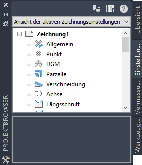

Steuern Sie mit der Dropdown-Liste oben in der Registerkarte Einstellungen, welche Elemente in der Struktur Einstellungen angezeigt werden.
Wählen Sie eine der folgenden Strukturansichten auf der Registerkarte Einstellungen:

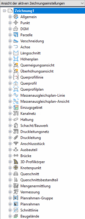

Die Struktur Einstellungen
Mit der Struktur Einstellungen können Sie Objekt-, Beschriftungs- und Tabellenstile verwalten und Einstellungen für Zeichnungen und Befehle steuern.
Die nachstehende Abbildung enthält die Sammlungen der obersten Ebene der Struktur Einstellungen:
Die meisten der Objektsammlungen weisen ein Standardlayout auf und verwenden ein Standardkontextmenü.
