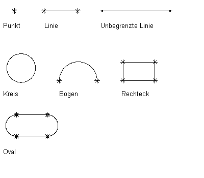

Im Komponenten-Builder stehen neun Geometrietypen zur Verfügung, mit denen Sie das Modell erstellen können:
Definiert durch eine X- und Y-Koordinate.
Definiert durch eine Position und eine Richtung; wird durch einen Anfangs- und einen Endpunkt begrenzt.
Definiert durch eine Position und eine Richtung; unendlich in der Länge, da sie durch keinen Anfangs- oder Endpunkt begrenzt wird.
Definiert durch einen Mittelpunkt und einen Radius.
Definiert durch einen Mittelpunkt und einen Radius; wird durch einen Anfangs- und einen Endpunkt begrenzt.
Definiert durch Linien und Punkte, die durch Anfangs- und Endpunkte für jede Seite und rechte Winkel begrenzt werden.
Definiert durch begrenzte Linien, Bogen und Punkte, die zwei Bogen tangential zu zwei Linien mit definierten Anfangs- und Endpunkten bilden.
