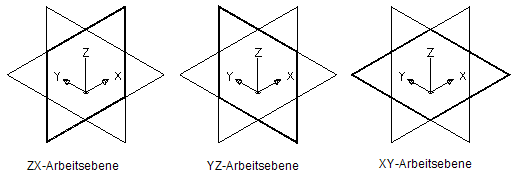

Der Komponenten-Builder stellt drei vorgegebene Arbeitsebenen bereit, die sich im Ursprung der X-, Y- und Z-Achse schneiden. Die vorgegebenen Arbeitsebenen erleichtern Ihnen den Einstieg in die Komponentenmodellierung. Im Allgemeinen ist es am besten, die Modellierung in der obersten Arbeitsebene zu beginnen und bei Bedarf weitere hinzuzufügen. Arbeitsebenen können zu jeder Zeit während des Modellierungsprozesses hinzugefügt werden. Jede Arbeitsebene verfügt über ihr eigenes internes Koordinatensystem. Arbeitsebenen können auf jeder beliebigen Ebene im aktuellen Benutzerkoordinatensystem (BKS) oder Weltkoordinatensystem (WKS) erstellt werden.
Die folgenden voreingestellten Arbeitsebenen können einem Modell über das Dialogfeld Arbeitsebene erstellen hinzugefügt werden:
Erstellt die vorgabemäßigen ZX-, YZ- und XY-Arbeitsebenen des WKS.

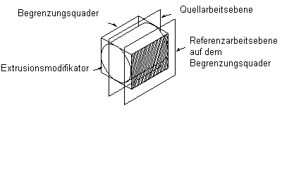

Eine Referenz-Arbeitsebene ist definiert als Ebene auf der Fläche einer Modifikatorgrenze. Jeder Modifikator verfügt über eine unsichtbare Grenze bzw. einen Begrenzungsrahmen, der die Ausdehnung des Elements festlegt. Sie können eine Arbeitsebene erstellen, die eine der Begrenzungsebenen referenziert. Um eine Referenz-Arbeitsebene zu definieren, wählen Sie einen Modifikator und eine Ursprungsarbeitsebene aus, die der gewünschten Ebenenrichtung entspricht. Die Grenze bzw. der Begrenzungsrahmen des Elements wird erkannt, und es können zwei gültige Referenz-Arbeitsebenen ausgewählt werden. Wenn der Modifikator verschoben oder dessen Größe geändert wird, ändert sich auch die Referenz-Arbeitsebene.
