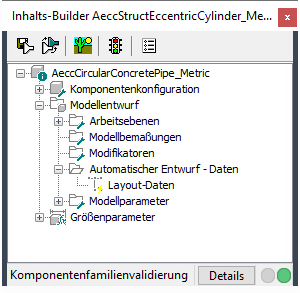

Verwenden Sie die Option Automatisches Layout Daten, um den Platzierungspunkt der Komponente in der Zeichnung zu definieren.
Nach Fertigstellung des Komponentenmodells müssen Sie den Platzierungspunkt für die Komponente definieren, damit diese korrekt in eine Zeichnung eingefügt werden kann. Mithilfe der Option Automatisches Layout Daten im Komponenten-Browser können Sie festlegen, wie Platzierungspunkte definiert werden können. Wenn Sie diese Option aktivieren, ist im Komponenten-Browser ein entsprechender Ordner verfügbar, der Befehle zum Hinzufügen von Platzierungspunkten umfasst.
Hierzu müssen Sie einen festen Punkt im Modell auswählen. Dieser Punkt muss in der Ebene z = 0 liegen. Durch Auswahl eines festen Punkts behält das parametrische Modell seine Position bei, wenn seine Größe dynamisch geändert wird.
Der Platzierungspunkt entspricht dem Einfügepunkt zum Platzieren der Komponente in der Zeichnung. Legen Sie einfach einen Punkt im Modell als Platzierungspunkt fest.
