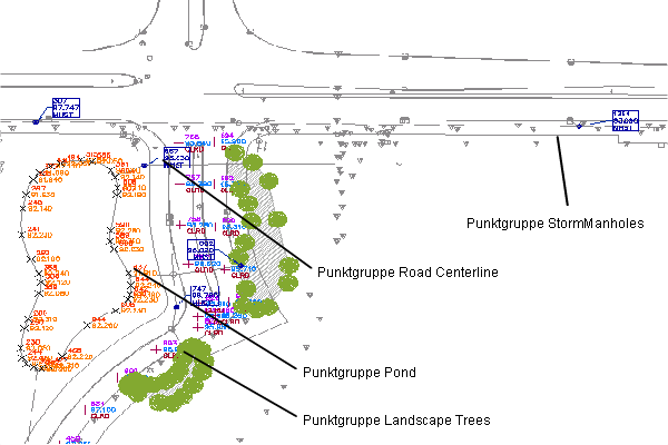

Sie können Punktgruppen verwenden, um Punkte zu organisieren und ihre Darstellung in einer Zeichnung festzulegen. Punktgruppen referenzieren die Punktdaten direkt und sind für das Zeichnen der Punkte zuständig. Für Punktgruppen gibt es Überschreibungsparameter, die alle Punkte der Gruppe dazu zwingen, den voreingestellten Punktstil und Punktbeschriftungsstil der Gruppe anstelle der den einzelnen Punkten zugeordneten Stile zu verwenden.
Punktgruppen, die verschiedene Verwendungen von Punktstilen zeigen
