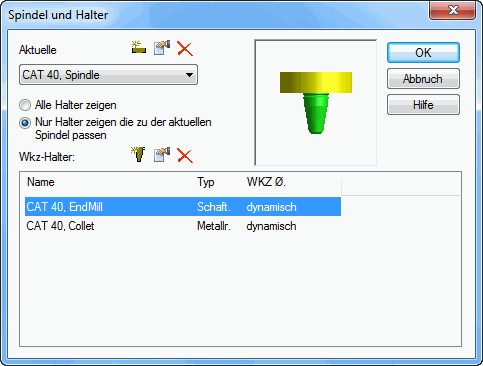

Verwenden Sie das Dialogfeld Spindeln und Werkzeughalter, um neue Spindeln und Werkzeughalter anzuzeigen, zu bearbeiten und zu erstellen.
Wählen Sie zum Anzeigen des Dialogfelds Spindeln und Werkzeughalter Registerkarte Features und Fertigung > Gruppe Werkzeuge > Spindeln und Halter aus.
Anmerkung: Diese Optionen sind dieselben wie auf der Registerkarte Halter für ein bestimmtes Werkzeug.
Das Dialogfeld Spindeln und Werkzeughalter zeigt die aktuelle Spindel und die dafür definierten Halter an. Um die aktuelle Spindel zu ändern, wählen Sie in der Liste Aktuelle Spindel eine Spindel aus. Wählen Sie einen Werkzeughalter aus, um die Spindel- und Werkzeughalter-Kombination im Vorschaubereich anzuzeigen.
Klicken Sie auf die Werkzeug-Vorschau, um die Ansicht zu verschieben und zu zoomen. Die Ausrichtung der Vorschau wird durch die Einstellungen unter Optionen > Ansicht > Seite Maschine bestimmt. Klicken Sie mit der rechten Maustaste auf das Bild, um ein Kontextmenü zu öffnen.
