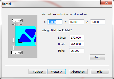

Dialogfeld Rohteil (Mehrfachspannung)
Sie können das Formular Rohteil verwenden, um die Größe und Position des Rohteils festzulegen.
  1. Geben Sie die Koordinaten des Rohteilursprungs in die Felder X, Y und Z ein.
    Die Standard-Rohteilgröße wird als minimale Rohteilgröße berechnet, die alle Bauteile im Dokument mit den im Formular Konfiguration festgelegten Abständen enthält.
  2. Wenn Sie ein Rohteil mit einer bestimmten Größe verwenden möchten, geben Sie die Abmessungen in die Felder Länge, Breite und Höhe ein.
  3. Klicken Sie auf Auto, um die minimale Rohteilsgröße zu berechnen, die alle Bauteile enthält.
  4. Klicken Sie auf Weiter, um das Dialogfeld Vorschau anzuzeigen. Eine Vorschau der Darstellung wird in grün im Grafikfenster angezeigt.
