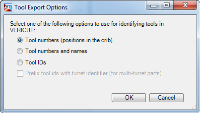

Formular 'Werkzeug-Exportoptionen'
Verwenden Sie das Formular Werkzeug-Exportoptionen, um die Optionen festzulegen, mit denen Werkzeuge in VERICUT identifiziert werden.
So verwenden Sie das Formular Werkzeug-Export Optionen:
  1. Wählen Sie eine Option aus, um festzulegen, wie VERICUT die Werkzeuge erkennen soll. Diese Option muss mit den Einstellungen für den Werkzeugwechsel Ihrer CNC-Datei übereinstimmen. Wählen Sie entsprechend aus den folgenden Optionen aus:
    • Werkzeugnummern (Positionen im Katalog) — Verwenden Sie die Position im Werkzeugkatalog, um die Werkzeuge in VERICUT zu identifizieren.
    • Werkzeugnummern und Namen — Verwenden Sie die Werkzeugnummer und den Werkzeugnamen, um die Werkzeuge in VERICUT zu identifizieren.
    • Werkzeug-IDs — Verwenden Sie die Werkzeug-ID, die im Formular Werkzeugzuordnung bestimmt wird, um die Werkzeuge in VERICUT zu identifizieren.
    • Präfix Werkzeug-IDs mit Revolver-Identifikation (für Mehrfachrevolver-Bauteile) — Wählen Sie diese Option aus, damit die Revolver-Identifikation vor der Werkzeug-ID für Mehrfachrevolver-Bauteile Werkzeug-ID-Bauteile enthalten ist. Diese Option ist nicht für alle Fräsbauteile verfügbar.
  2. Klicken Sie auf OK, um das Formular zu schließen und Ihre Änderungen zu speichern.
