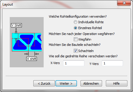

Sie können die folgenden Verschachtelungsoptionen im Dialogfeld Layout einstellen:
Verschachtelt - FeatureCAM dreht und wendet die Bauteilgeometrie, um das leistungsfähigste Layout zu ermitteln und das Abfallmaterial zu verringern, wenn einige Bauteile geschnitten werden.
X-Versatz und Y-Versatz — Die Abstände zwischen den Nullpunkten der verschachtelten Objekte der X- und Y-Achsen.
Anmerkung: Diese Optionen gelten nur für die umgekehrte Zeile oder Spalte; der Abstand zwischen Objekten in derselben Zeile oder Spalte ist abhängig von den Werten für X-Abstand und Y-Abstand im Dialogfeld Konfiguration.
Anmerkung: Diese Optionen sind nur verfügbar, wenn Verschachtelt ausgewählt ist.
Tipp: Sie können negative Werte eingeben.
