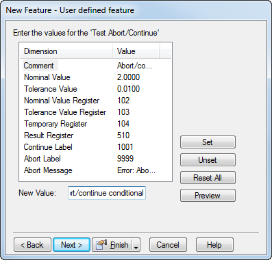

Anmerkungen — Die Anmerkungen werden im NC-Code am Anfang des Test-Features ausgegeben.
Ergebnis-Register — An dieser Stelle wird das ergebniss Ihrer Messung platziert. Geben Sie, wenn Sie bspw. wissen, dass Ihre Maschine Register 510 verwendet, 510 für diesen Wert ein.
Label fortführen — Geben Sie den Ort ein, auf den im Code gesprungen werden soll, wenn nach diesem Test-Feature mit dem Programm fortgefahren werden soll. Sie können ein neues Sprunglabel mithilfe des Features Sprunglabel testen erstellen.
Label abbrechen — Geben Sie die Position ein, zu der im Code gesprungen werden soll, wenn durch das Programm nach diesem Test-Feature abgebrochen werden soll. Sie können ein neues Sprunglabel mithilfe des Features Sprunglabel testen erstellen.
