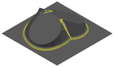

Das Bearbeiten von Ecken wird zum Bereinigen von Ecken verwendet, die zwischen nicht tangentialen Flächen auftreten. Jede Eckenkante wird als „Begleitlinie“ bezeichnet. Mit den Optionen auf der Strategieseite können Sie relativ zu den Begleitlinien in verschiedenen Richtungen schneiden.
Die Eckennachbearbeitung ist auf die folgenden Arten möglich:
Anmerkung: Beachten Sie, dass die Registerkarte Flachgrenzlinie verfügbar ist und Sie die Operation Nur Flachbereiche verwenden können.
Winkelabfrage - Es werden nur Ecken gefunden, deren Winkel unter dem angegebenen Winkel liegt.
Der Durchmesser des zum Bearbeiten von Ecken verwendeten Werkzeugs muss unter dem vorherigen Werkzeugdurchmesser liegen.
