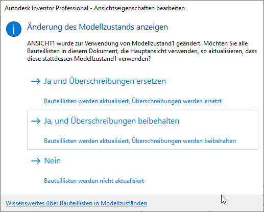

Bauteillisten in Modellzuständen
Eine Bauteilliste referenziert einen Modellzustand und kann in mehreren Blättern gemeinsam genutzt werden. Wenn Sie eine Ansicht bearbeiten und den Quellmodellzustand ändern, wirkt sich dies auf Bauteillisten aus, die den ursprünglichen Ansichtsmodellzustand referenzieren.
Ein Informationsfeld wird angezeigt, in dem Sie festlegen können, wie die Bauteillisten aufgelöst werden sollen.
- Ja und Überschreibungen ersetzen Wählen Sie diese Option aus, wenn die Bauteillisten die neue Modellzustands-Stückliste referenzieren sollen und die vorhandenen Überschreibungswerte verworfen werden sollen.
- Ja, und Überschreibungen beibehalten Wählen Sie diese Option aus, wenn die Bauteillisten die neue Modellzustands-Stückliste referenzieren sollen und vorhandene Überschreibungen weiterhin verwendet werden sollen.
- Nein Wählen Sie diese Option aus, wenn Sie die Bauteillisten nicht ändern möchten.
