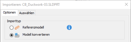

Wenn Sie eine Datei importieren, erkennt Inventor automatisch, ob es sich bei der importierten Datei um ein Bauteil oder eine Baugruppe handelt, und erstellt das neue Dokument entsprechend. Wenn Sie beispielsweise eine Baugruppendatei eines Drittanbieters als Bauteil importieren möchten, müssen Sie zuerst eine Bauteildatei erstellen oder geöffnet haben. Anschließend importieren Sie die Baugruppendatei des Drittanbieters in die Bauteildatei.
Gruppe Einfügen
Importieren
Gruppe Erstellen
Importieren
Gruppe Komponente
Importierte CAD platzieren aus.
Um die Importoptionen nach dem Importieren zu bearbeiten, klicken Sie im Browser mit der rechten Maustaste auf die Datei, und wählen Sie im Kontextmenü die Option Import bearbeiten.

Öffnen und ändern Sie in SolidWorks erstellte Modelle. Autodesk Inventor überträgt Baugruppen- und Bauteildateien, Volumenkörper, mehrteilige Volumenkörper, Oberflächen und vieles mehr. Nach Abschluss des Importvorgangs verfügen Sie über ein oder mehrere Basiselemente, die mit der Geometrie und der Topologie der Quelldatei übereinstimmen. Mit Autodesk Inventor-Befehlen können Sie die Basiselemente anpassen und neue Elemente zur Elementstruktur hinzufügen.
Die folgenden SolidWorks-Dateitypen können importiert werden:
