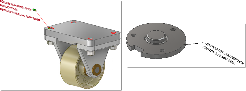

Hinzufügen oder Bearbeiten einer Führungslinie mit Text
Führungslinientext wird vorgabemäßig mit einer Führungslinie mit einem Segment erstellt. Starten Sie zum Erstellen mehrerer Führungsliniensegmente den Befehl, klicken Sie mit der rechten Maustaste, und wählen Sie Führungslinie mit einem Segment, um die Auswahl der Option aufzuheben.
  1. Klicken Sie in der Multifunktionsleiste auf Registerkarte Mit Anmerkung versehen Gruppe Notizen Führungslinientext .
  2. Wählen Sie den Anker in der Geometrie aus.
  3. Klicken Sie optional mit der rechten Maustaste, und führen Sie einen der folgenden Schritte aus:
    • Klicken Sie im Kontextmenü auf An Geometrie ausrichten, und wählen Sie dann eine Kante oder Achse aus, an der der Text ausgerichtet werden soll.
    • Klicken Sie auf Anmerkungsebene wählen, und wählen Sie dann eine ebene Fläche aus, um den Text auszurichten.
    • Klicken Sie im Kontextmenü auf Nächste Ebene auswählen, oder verwenden Sie die Leertaste, um durch andere Ebenen zu wechseln.
    • Klicken Sie auf Verknüpfte Geometrie hinzufügen/entfernen, und wählen Sie dann die Geometrie aus, die Sie mit dem Führungslinientext verknüpfen möchten.
      Tipp: Sie können die Fensterauswahl verwenden, um Geometrie hinzuzufügen oder zu entfernen. Markieren Sie nach der Erstellung die Führungslinie, um die zugehörige Geometrie anzuzeigen.
  4. Klicken Sie, um den Endpunkt der Führungslinie zu platzieren.
  5. Fügen Sie den gewünschten Text in das Dialogfeld Text formatieren ein, und klicken Sie dann auf OK oder Anwenden, um den Text zu erstellen.
  6. Sie haben die folgenden Möglichkeiten, um den Führungslinientext zu bearbeiten:
    • Wählen Sie die Führungslinie in der Anzeige oder im Browser aus, klicken Sie mit der rechten Maustaste, und wählen Sie im Kontextmenü Bearbeiten aus.
    • Doppelklicken Sie auf die Führungslinie in der Anzeige oder im Browser.
    Ändern Sie die erforderlichen Werte, fügen Sie verknüpfte Geometrie hinzu oder entfernen Sie sie, und klicken Sie dann auf OK.

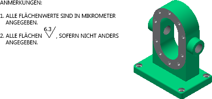

Hinzufügen einer allgemeinen Notiz
  1. Klicken Sie in der Multifunktionsleiste auf Registerkarte Mit Anmerkung versehen Gruppe Notizen Allgemeine Notiz .
  2. Wählen Sie den Quadranten in der Anzeige, um die Notiz zu platzieren.
  3. Fügen Sie den gewünschten Text in das Dialogfeld Text formatieren ein.
  4. Klicken Sie bei Bedarf auf Oberflächensymbol einfügen , um der Notiz eine allgemeine Oberflächenbeschaffenheit hinzuzufügen.
    Sie können auch auf klicken, um der allgemeinen Notiz ein allgemeines Profil hinzuzufügen.
  5. Klicken Sie auf OK oder Anwenden, um den Text zu erstellen.
    Die Anmerkung wird lotrecht zur Ansicht angezeigt.
Tipp: Um die Größe des Notiztexts zu ändern, legen Sie die Anmerkungsgröße unter Anwendungsoptionen > Registerkarte Allgemein fest.
